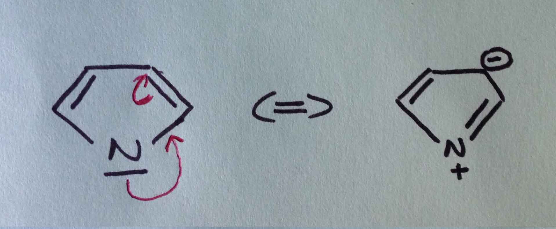

Si il y a mésomérie avec le DNL du N, (Qui dit mésomérie du DNL, dit donc délocalisation d'e- mais j'ai du mal à comprendre la représentation -->j'ai mis une image plus bas, ça c'est une représentation de mésomérie n-- (mais elle n'est pas complète, il faut aussi déplacer le DNL qui donne la charge - sur le C, et ainsi de suite jusqu'à temps qu'on retombe sur une forme qu'on a déjà écrite ;) )) celui ci sera sur une orbitale p pure qui ne pourra pas être hybridée. On se retrouve donc avec une hybridation de 1 OA de type et de 2 OA de type p, N sera donc hybridé sp2 ok, on baisse de 1 l'exposant quand il y a mésomérie d'un DNL
Oui, parce qu'on hybride plus que 2 OA p, l'exposant correspond au nombre d'orbitales hybridée du type attaché à l'exposant (si c'est exposant 1, on ne le met pas ;) --> comme pour s)
