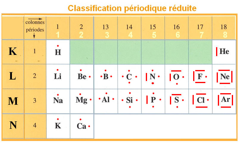

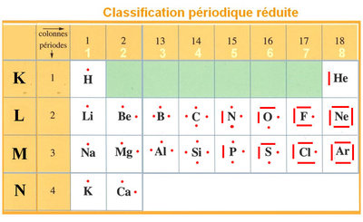

Face à tant de questions un exemple me semble plus approprier
Tout d'abord identifier la representation de lewis des atomes en valence primaire
Prenons l'exemple du IOF3 qui est tombé au tutorat la semaine derniere
I(halogene): donc de forme s²p5 ==> 3 doublets non liants et 1 electrons celibataire (1 liaison)
O (Z=8:) 1s² 2s² 2p4 ==> 2 doublets non liants et 2 electrons celibataire (2liaisons)
F (hologene) s² 2p5 ==> 3 doublets non liants et 1 electrons celibataire (1 liaison)
voila qui résume tout cela
Puis ici on te donne un seul atome d'iode qui plus est on te dit que c'est l'atome centrale il va donc falloir palier à ce manque de liaisons on ten demande au total (5)
