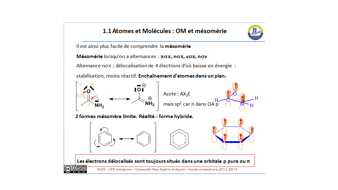

Comme on voit sur la diapo 19 du prof:
Il est marqué en bas à propos de la mésomérie:
Les électrons délocalisés sont toujours situés dans une orbitale p pure ou pi

Le prof a corrigé nos QCMs, pour lui cet item doit être considéré comme vrai.
Désolé que ça t'ait embrouillé, c'était pas le but :?
