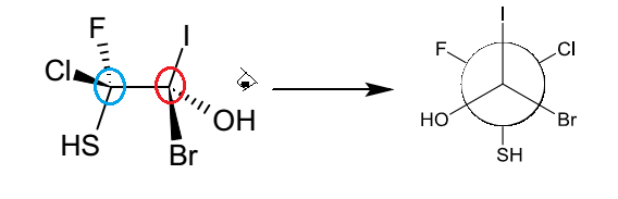

Bon je sais que ça date mais je bute sur le qcm 4 de la tut rentrée, même en ayant vu ce post viewtopic.php?f=481&t=38046
Pour le molécule A j'arrive pas a trouver la bonne configuration, surtout le C en arrière. Il est dit que le OH est en avant mais pour moi il est dans le plan, je comprend pas ... Une liaison perpendiculaire au cercle ou au point dans la représentation de Newman est dans le plan non ?

Ca devrait t'aider à mieux comprendre, je t'ai mis la molécule A en Cram
Dc pour le C* bleu (c'est celui avec lequel t'as le moins de mal si j'ai bien compris) , tu classes tes substituants, et t'es censé trouver le C en d
Ici le C est dans le plan, tu dois le projeter en avant ou en arrière, et le plus simple c'est de passer par Newman.
Avec cette représentation de Newman, ton C est en avant, tu détermines une config que t'inverses et t'es censé obtenir S
Pour le C* rouge, le dernier substituant est également le C. Tu souhaite le mettre en arrière, le mieux est encore une fois de passer par Newman.
T'as I en a, Br en b est OH en c. Tu tournes dans le sens des aiguilles, tu obtiens R.
Dynam' a écrit:Une liaison perpendiculaire au cercle ou au point dans la représentation de Newman est dans le plan non ?
Non
Les 3 substituants du C rouge sont orientés en avant. Pourquoi ?? Parce qu'entre tes atomes tu as des angles de 120°, si ça avait été 90, alors là oui tes substituants auraient été dans le plan
C'est plus clair?

Je crois que j'ai compris, merci :D
