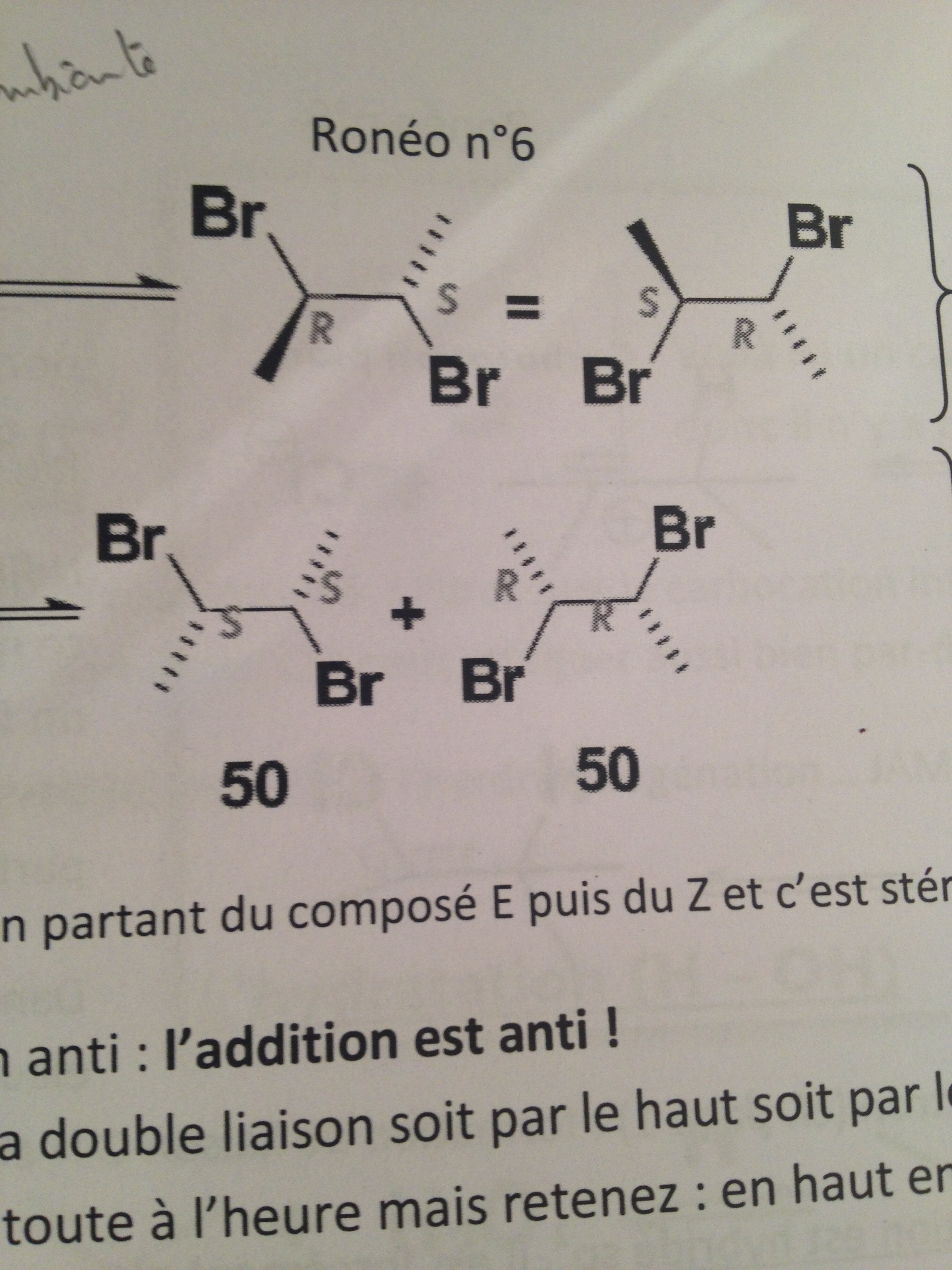

Bonjour ;)
Nous sommes dans la dihalogénation,
Première réaction les composés ne sont pas énantiomeres ils sont égaux d'ou le signe égal ?
La 2nd en revanche ils sont énants ?
Que ce soit pour la dihydrogénation ou dihalogénation,
Si Z et E sont stéréo sélect on conclu à une stéréo spécificité ? C'est ça ?
Qui diffère entre les deux par syn ou anti ?
Merci de vos précisions pour que je comprenne mieux ;)

LéaHvn a écrit:Première réaction les composés ne sont pas énantiomeres ils sont égaux d'ou le signe égal ?
Oui, tu les retrouves par une simple rotation
LéaHvn a écrit:La 2nd en revanche ils sont énants ?
Oui
LéaHvn a écrit:Que ce soit pour la dihydrogénation ou dihalogénation,
Si Z et E sont stéréo sélect on conclut à une stéréo spécificité ? C'est ça ?
Jcrois avoir compris la question, je reformule ce que j'ai compris, tu me diras si c'est bien ça
Ta question: Si à partir d'un composé Z on obtient une stéréosélectivité des stéréoisomères, on pourra conclure directement à une stéréospécificité sans avoir à confirmer par utilisation du composé E?
Ma réponse: Ouais, tu px prendre ce raccourci pr les réactions de dihydrogénation/dihalogénation
LéaHvn a écrit:Qui diffère entre les deux par syn ou anti ?
J'ai pas du tt compris la question
Tu demandes si la différence entre dihalogénation et dihydrogénation correspond à l'attaque en anti pr la première, en syn pour l'autre ?
Si c'est ça, oui, ce sera la grosse différence ++
Si c'est pas ça, tu pourrais reformuler stp, thanks

Messagepar LéaHvn » 24 Nov 2013, 12:20
Ah bon, moi je pensais justement qu'on devait faire le E aussi pour conclure d'un stéréospé ?
Si Z et E sont stéréosélect alors composé stéréospé ?
