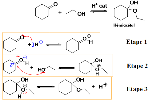

Bonsoir tout le monde!
Je n'ai pas très bien compris le phénomène et le déroulement de l'hémiacétalisation, si quelqu'un peut me l'expliquer s'il vous plaît, je lui en serait reconnaissante ^^'
Bonne soirée et merci d'avance! :)

Voilà la réaction en détail:
Donc étape par étape :
Etape 1: Activation électrophile par le H+, permettant la polarisation encore plus importante de la liaison C=O, ce qui permettra à notre nucléophile d'attaquer plus facilement
Etape 2: Le DNL de l'o de l'éthanol va attaquer le C électrophile, la double liaison va se rompre car un carbone pentavelent n'existe pas, il y aura une chaarge positive sur l'O car il a perdu un électron (il a été cédé au C, il provient du DNL initial, l'O ne possède plus qu'un seul DNL)
Etape 3: Pr redevenir neutre, l'O va se débarasser de l'H qu'il porte, formation d'un H+, notre catalyseur est restitué
Ça roule ?
