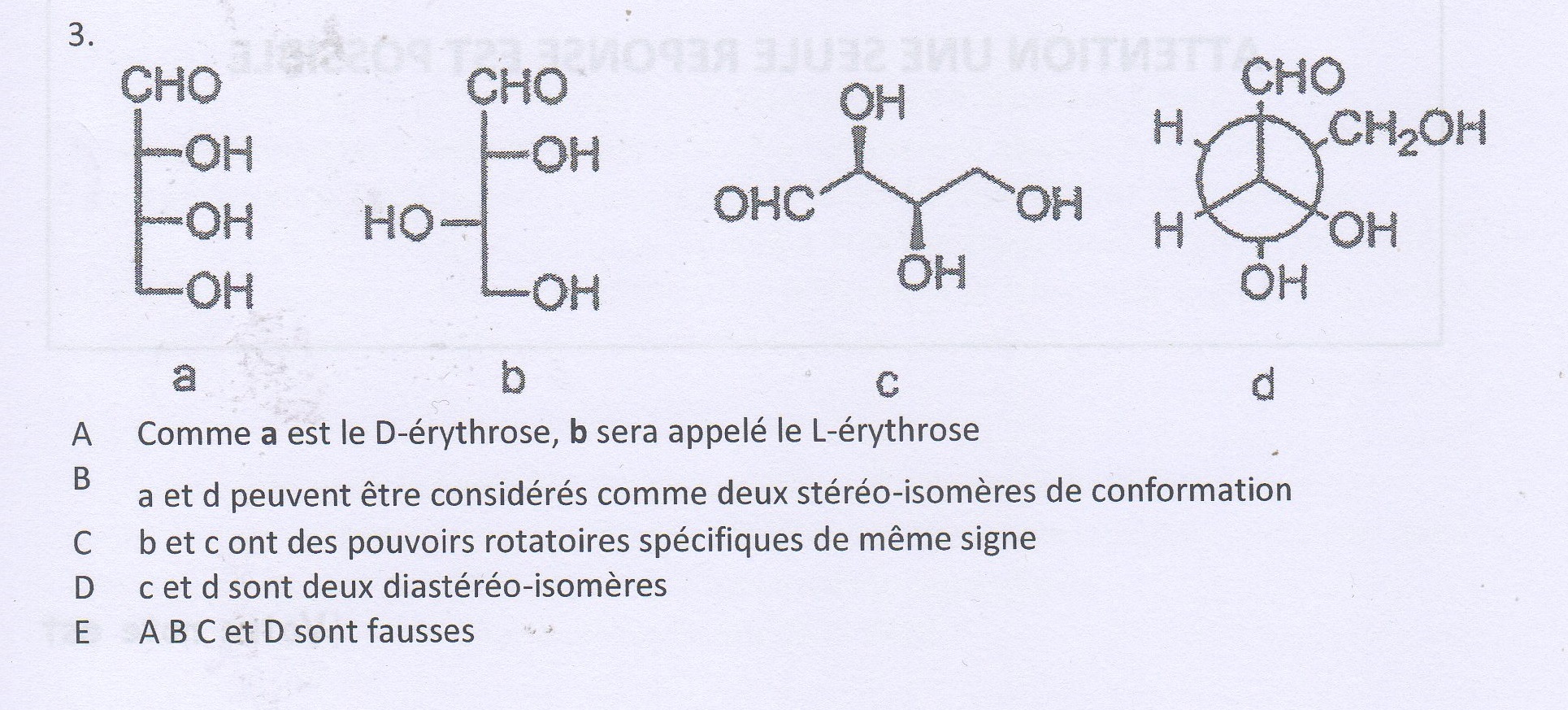

Concernant un qcm tombé en 2012 :
La correction donne BD mais je ne suis pas d'accord avec la réponse B car il me semble que ces 2 molécules sont des diastéréo-isomères donc des stéréo-isomères de configruration ... Ai-je raison ?

Non, ce sont bien des stereoisomeres de conformation. desole.
Ici D et L ne font pas reference au pouvoir rotatoire mais a la stereochimie des sucres. Sinon pour ce qui est du pouvoir rotatoire, un diastereoisomere n'aura pas le meme angle deviation de la lumiere.

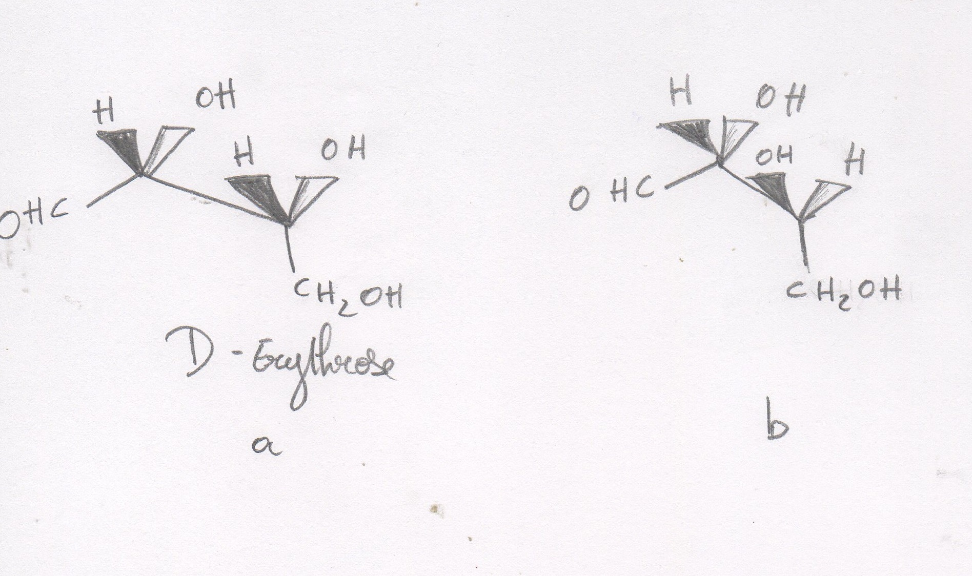

Pour moi ces molécules présentent 2 C* dont l'un, l'avant dernier, présente une configuration absolue inversée. En fait pour être tout à fait claire, voilà ce qui se passe dans mon esprit :
Ca me parait donc être des diastéréo-isomère donc des stéréo-isomères de configuration. J'ai peut-être tort encore une fois d'insister mais je pensais que des stéréo-isoméres de conformations avaient des C* avec les mêmes configurations absolues, et ce ne me semble pas être le cas ici; du moins j'ai vraiment du mal à le visualiser :crying: !

Milles excuses :oops: !! J'ai fini par me rendre compte que l'item B demandais de comparer les molécules a et d et non pas a et b ! c'est vraiment stupide comme erreur surtout que je ne confond pas les lettres entre elles en temps général ! Aux personnes qui me liront, ce message était inutile puisqu'il repose sur une confusion de ma part (ne m'en tenais pas rigueur non plus !) !
PS : pour rester dans mon délire à présent, les molécules a et b sont bel et bien des diastéréo-isomères, oui n'est-ce pas ? Si ce n'est toujours pas le cas je vous renvois à mon message qui précède ...

Mésange bleue a écrit:PS : pour rester dans mon délire à présent, les molécules a et b sont bel et bien des diastéréo-isomères, oui n'est-ce pas ? Si ce n'est toujours pas le cas je vous renvois à mon message qui précède ...
Oui, ces molécules sont diastéréoisomères :)
