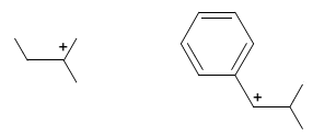

Messagepar AhmedT » 28 Nov 2013, 01:42
*Pichou* a écrit:Donc on considère que la règle de markonikov est toujours respectée? Même s'il y a prédominance de la mésomérie? :p
Jcrois qu'il y a incompréhension de cette règle
Tu pêtes ta double liaison, ton H va se placer en premier sur l'un des 2 C (on admettra une dissymétrie autour de la double liaison). Lequel choisra-t-il? Clairement, celui qui sera le moins stabilisé. Voilà 2 exemples, dis moi si c'est compris
