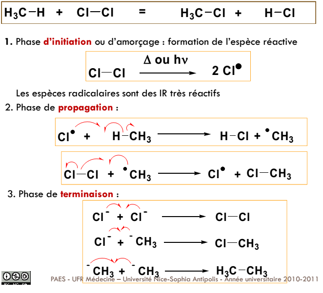

Messagepar lylyh » 05 Déc 2013, 09:09
Salut, je ne comprends pas du tout le mécanisme de la chloration des alcanes.. Si quelqu'un pourrait m'expliquer svp. Merci ! :)

Messagepar AhmedT » 10 Déc 2013, 10:54
Déjà, très peu de chances que ça tombe, le prof n'utiles pas les réactions à mécanisme homolytique
D'abord tu vas rompre la liaison Cl-Cl et créer 2 Cl°=radicalires, espèces très réactives
Ensuite, tu vas rompre la liaison H-CH3 grâce au Cl° et formé un C°,( tu formeras le H3C° et non H° car le chlore se liera préférentiellement à l'H car électronégativité légèrement inférieur à celle du C)
Pour former une liaison Cl-CH3, tu vas devoir repasser par le même processus, attaque du C° radical, elle romp la liaison Cl-Cl, et tu formes ta liaison Cl-CH3
La phase de terminaison ne sert à rien, fais en abstraction
Mieux pr toi ?
