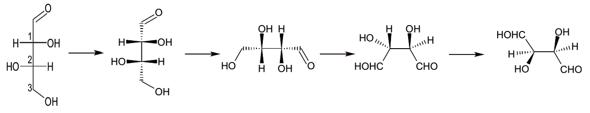

J'aurais aimé comprendre comment on peut passer d'une projection de fisher à une formule développée "normale" parce que dans la ronéo il est dit que tout ce qui est horizontal est en avant et tout ce qui est verticale est en arrière mais en essayant de faire la molécule bah je tombe sur un truc indigeste et j'y comprends rien du tout ..

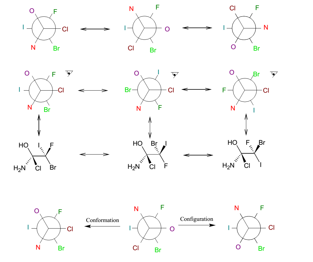

Voilà un vieux schéma que j'ai fais, est ce qu'il te permet de mieux comprendre?
Si tu veux des explications supplémentaires, n'hésite pas

Donc Fischer :
Fischer c'est une vue de dessus. Les substituants en haut et en bas sont en arrière, ceux sur les côtés sont en avant.
Par bascule tu met ta liaison C-C horizontalement, puis par rotation successives tu retrouves ta configuration Cram
(C'est assez dur à expliquer à l'écrit, l'exemple est tiré du DM 1)
Voilà, c'est mieux? T'as besoin de détail sur une étape particulière ?

C'est bon, en fait ce qui coincait c'est que les liaisons C-C pour moi étaient en arrière de la meme facon que les liaisons avec CHO et CHOH. ^^

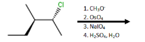

Regarde cet exemple des Annatut:
Réponse:
La réaction 1 est uen E2, t'as bien une base forte qui arrachera un proton en anti.
Ici, tu as régiosélectivité, H pt provenir de 2 carbones différents, un en bas, l'autre à gauche.
Tu choisiras celui de gauche de manière à ce que ta double liaison soit la plus subtitué.
