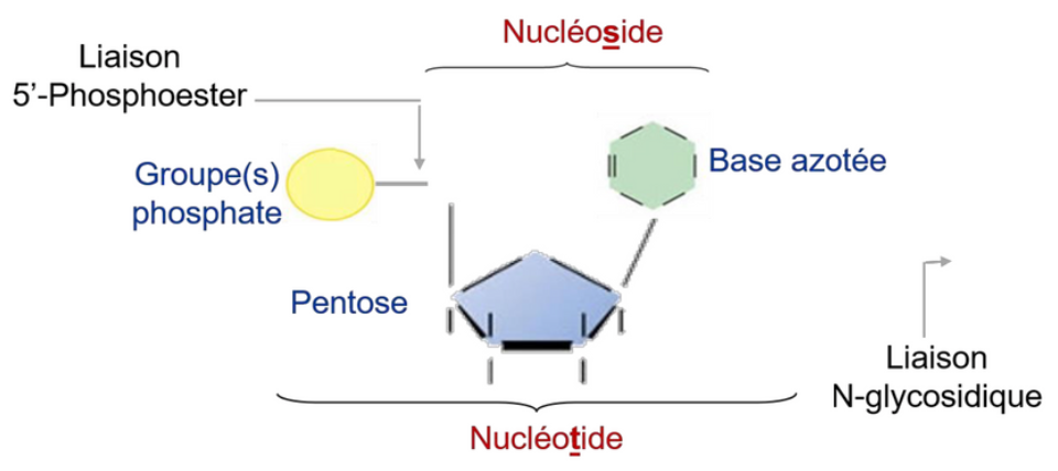

Bonjour,
Je n'ai pas trouvé le qcm dont tu me parles mais si la réponse est E c'est une erreur car les bonnes réponses seraient bien évidemment la A et la C comme tu l'as dit !
Je te remets le petit schéma pour que tu puisses bien visualiser mais tu as tout à fait raison !
