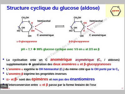

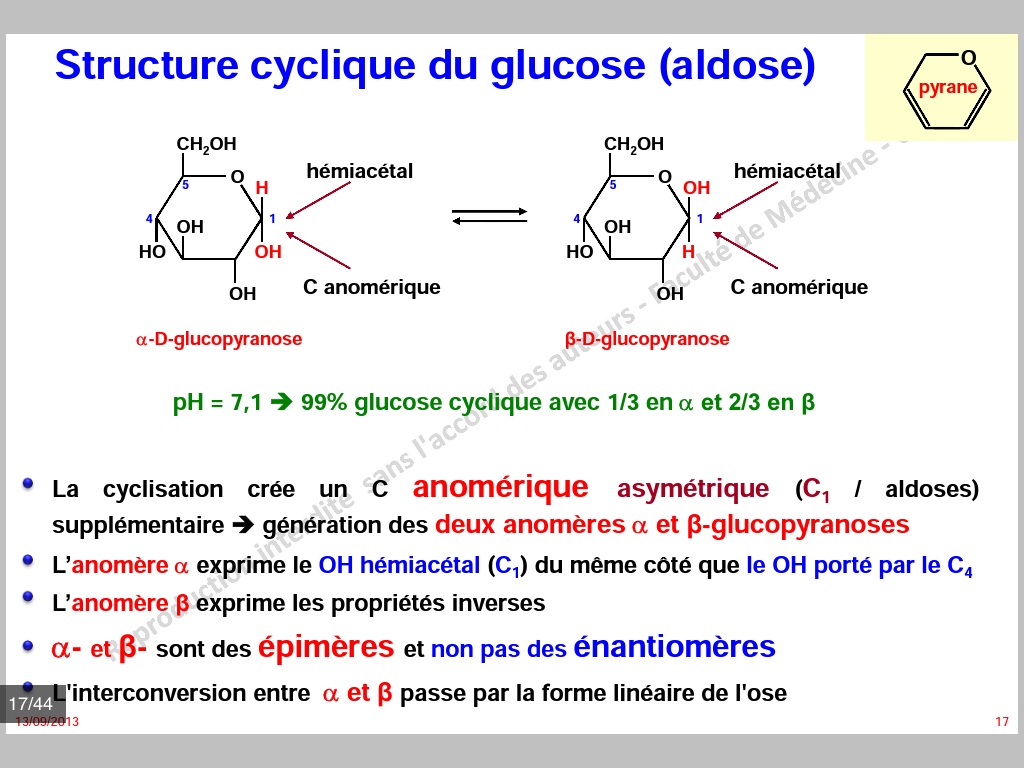

Dans la diapo 17 sur les glucides il n'y aurait pas une petite erreure ?
Alpha et bêta son anomères plutôt que epimeres non ?!

Yo ! Merci de ta réponse :)
Seulement pour moi alpha-D-Glucopyranose est l'anomère du B-D-glucopyranose
Et la définition d'un anomere correspond bien a la position dans l'espace du carbone anomerique !
Pck un epimere du glucose ne s'appellerai plus glucose, par exemple l'epimere du glucose en C2 est le manose ... Tu vois :question:

Messagepar daphné » 15 Sep 2013, 13:22
salut!
l'anomérie est bien un cas particulier d'épimérie, deux anomères sont épimères au niveau de leur carbone anomérique.
donc l'alpha-D-glucose et le bêta-D-glucose sont anomères, c'est-à-dire épimères en C1 (carbone anomérique), bien qu'ils aient le même nom!
c'est bon pour vous? :wink:

Messagepar AM-BA » 15 Sep 2013, 14:03
J'avais pas si tort que ça alors :lol:
Donc quand la configuration change sur le C anomérique, c'est tout le temps anomère et épimère en gardant le même nom? :question:

Messagepar daphné » 15 Sep 2013, 14:29
tout à fait!

Messagepar BOB » 15 Sep 2013, 14:29
Carrément !! Toute mes excuses AM-BA :worship:
Et en fait je viens de réaliser que le glucose (sous forme linéaire) porte la fonction aldheide sur le C1 c'est pour ça que ça marche du coup ! Y a pas d'autre nom si c'est "epimere en c1" si ce n'est l'anomerie :P
Merci daphné :clap:
