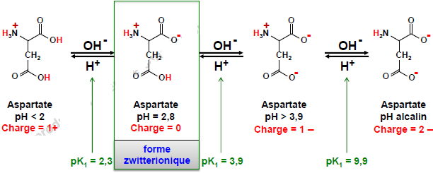

Messagepar daphné » 16 Sep 2013, 21:52
il faut regarder les valeurs de pKa qui entourent la forme zwitterionique (charge nulle)
prenons l'exemple de l'aspartate:
tu dois prendre en compte trois couples acido-basiques:
- la fonction amine (pKa = 9,9)
- la fonction acide carboxylique (de la structure de base des AA) (pKa = 2,3)
- la fonction acide carboxylique de la chaîne latérale (pKa = 3,9)
tu classes tes pKa par odre croissant, et tu regardes entre chaque valeur de pKa quelle est la charge globale de ton AA:
donc là par ordre croissant tes pKa ça donne 2,3 / 3,9 / 9,9
- pour un pH < 2,3: la fonction amine est sous forme NH3+, les deux fonctions acide carboxylique sont sous forme COOH: la charge globale de l'AA est + 1
- pour un 2,3 < pH < 3,9: la fonction amine est sous forme NH3+, la fonction acide carboxylique reliée au carbone central est sous forme COO-, la fonction acide carboxylique de la chaîne latérale est sous forme COOH: charge globale 0 (forme zwitterionique)
- pour 3,9 < pH < 9,9: la fonction amine est sous forme NH3+, les deux fonctions acide carboxylique sont sous forme COO-: charge globale -1
- pour 9,9 < pH: la fonction amine est sous forme NH2, les deux fonctions acide carboxylique sont sous forme COO-: charge globale -2
donc tu vois que les pKa entourant la forme zwitterionique sont 2,3 et 3,9
donc pHi = (2,3 + 3,9) / 2 = 3,1 (dans le poly le prof trouve 2,8 parce qu'il a pris 2 comme valeur pour pK1, et non 2,3)
c'est bon pour toi? :wink:
