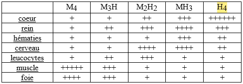

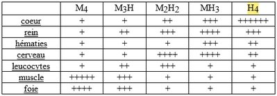

On retrouve dans l'organisme 5 LDH différentes : H4 / H3M1 / H2M2 / H1M3 / M4 (H et M étant les 2 sous-unités qui composent les moélcules). Elles ont toutes une activité lactico-déshydrogénase. Elle ne diffèrent sur le plan fonctionnel que par leur affinité pour le pyruvate ou le lactate :
-> La molécule M4 (retenez M pour Muscle, ou Mal => elle crée du lactate, c'est mal !) a une forte affinité pour le pyruvate et une activité faible pour le lactate. Elle va donc être efficace pour la fermentation lactique (Pyruvate -> Lactate). C'est une enzyme NON inhibée par son produit.
-> La molécule H4 (retenez H pour Heart, ou Health) a une forte affinité pour le lactate et une faible activité pour le pyruvate. Elle va donc être efficace pour la réaction (Lactate -> Pyruvate). Contrairement à la M4, elle est inhibée par le pyruvate.
Voici un tableau de la répartition des différentes LDH : .
Réponse à ta question : Lorsqu'on dit qu'une enzyme a une faible activité pour un substrat, ça n'veut pas dire qu'elle ne peut pas le prendre en charge ! Juste qu'elle ne le fera pas si elle peut faire autre chose. Donc la M4 peut très bien faire Lactate -> Pyruvate, mais c'est pas du tout sa priorité. Pour preuve, dans le cycle de Cori, la M4 du muscle ne fait que Pyruvate -> Lactate, car le muscle est concentré sur la glycolyse ! Alors que le foie, pas trop trop trop utilisé, peut se permettre de faire Lactate -> Pyruvate avec sa M4.
