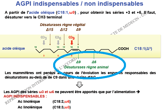

chelsea a écrit:Et la dernière qui me pose le plus problème:
J'ai repris la ronéo et charlotte dit que la delta 9 désaturase est absente chez les mamifères alors que dans la ronéo sur les lipides (structural) guici dit qu'il n'y a que la delta 9.
    erreur de la ronéo, la delta 9 est bien présente chez les animaux
    diapo 120 poly lipidique de Mme. Hinault:
