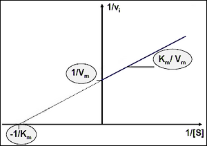

Hello :) !
Droite des doubles inverses.png (14.18 Kio) Vu 383 fois
Au sujet de la droite des doubles inverses, le coefficient direction est bien Km/Vm, mais est-ce Km/Vm ou Vm/Km qui définit l'activité/efficacité catalytique ?
Voilà, merci d'avance :D

Messagepar daphné » 13 Aoû 2013, 15:43
salut!
le coefficient d'efficacité catalytique est défini par Vm/Km
en effet plus une enzyme est efficace, plus son coefficient d'efficacité catalytique est élevé:
- si elle a une vitesse maximale élevée, elle a un coefficient élevé
- si elle a une forte affinité pour son substrat, alors elle a un Km faible, donc comme Km est au dénominateur dans la formule, le coefficient est élevé
graphiquement, le coefficient d'efficacité catalytique Vm/Km représente l'inverse de la pente de la droite des doubles inverses.
c'est bon pour toi?
