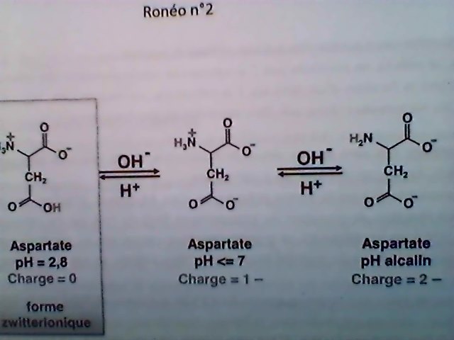

:arrow: Dans la ronéo 2 page 5, je ne comprend pas pourquoi à ph<=7 on a une charge de -1 (j'aurai dit charge nulle)

3) suffit de compter: NH3+ COO- et le second COO- de la chaine latérale = -1
Ici, on voit bien que la chaîne lat. est déprotonée : il y a une charge nette de -1 sur le groupement carbonyle.
Jme suis embrouillé toute seule pour cette question, autant pour moi :cute: (Oui je ne sais plus compter)

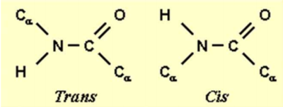

Pour ta première question,
ce qu'il faut savoir, c'est que la notion de trans/cis n'a strictement aucun rapport avec le positionnement des chaînes latérales.
En effet, elle concerne uniquement l'agencement des atomes associées à la liaison amide.
La liaison amide, ou peptidique, est une liaison de type "partiellement isaturée", c'est-à-dire stable, rigide, qui associe de manière fixe les atomes qui y sont associés.
Comme tu le vois ici, la liaison amide associe un C à un N.
Ce C de la fonction carboxylique est associé au carbone Alpha de l'AA1 et à un atome d'Oxygène.
Ce N de l'ancienne fonction aminée est associé au carbone Alpha de l'AA2 et à un atome d'Hydrogène.
La configuration trans fait que, de part et d'autre de la liaison peptidique, les Carbones alpha seront "opposés", de même que Hydrogène par rapport à l'Oxygène.
Cette configuration n'influe pas sur les chaînes latérales, car, comme on l'a vu, ces dernières peuvent effectuer des rotations autour du carbone alpha. D'une manière générale, les chaînes latérales polaires seront du même côté, les chaînes apolaires de l'autre côté (ça c'est dans la structure primaire), ensuire dans la structure secondaire/tertiaire, on aura un agencement spécifique des AA qui fait que, les chaînes polaires seront généralement localisées vers la périphérie de la protéine, les chaînes apolaires vers le centre (pour former un coeur hydrophobe par exemple !).

Mc Schurros, sur ta photo, je comprends bien que les Carbonnes alpha sont opposés (dans la configuration trans) mais pour moi, si les carbonnes alpha sont opposés, alors les chaines latérales qui se mettent sur le carbonne alpha le sont obligatoirement aussi.. DONC si on nous dis que les chaines latérales sont toutes du même coté, ben ce sera forcément en configuration Cis :question:
Et pis je rappelle que ma question initial c'est si on a QUE des AA apolaires (par ex), toutes les chaines lat. vont se mettre vers l'interieur? donc configuration CIS ?
Pfiouuu jvais y arriver les gars.... Jvais comprendre à un moment c'est sur ! :cowboy:

Les chaînes latérales, non représentées sur le schéma peuvent bien évidemment être du même côté aussi bien lorsque les Carbones alpha sont en trans (en haut à gauche, en bas à droite ou inversement) ou en cis (carbones alpha tous les 2 en haut, ou inversement, tous les 2 en bas), le trans/cis concerne uniquement les carbones alpha (et aussi accessoirement, l'hydrogène associé à N et l'oxygène associé à C) :arrow: c'est à dire que trans/cis concerne uniquement les 2 éléments associés directement aux atomes formant la liaison peptidique (carbone alpha + hydrogènes à gauche et carbone alpha + oxygène à droite).
La chaîne latérale, non représentée, et liée au carbone alpha, va pouvoir établir une rotation indépendamment du type de configuration, mais uniquement en fonction de son affinité avec le milieu.
Pour répondre à ta question, si on n'a que des AA apolaires, en structure tertiaire/quaternaire, les Radicaux seront en effet positionnés au centre de la protéine, et mettront en place des interactions hydrophobles. Mais cela n'a rien à voir avec la configuration cis, comme je l'ai dit, le type de configuration dépend uniquement de la position relative (même côté ou non) des atomes de carbones alpha de part et d'autre de la liaison peptidique (et pas de la position des chaînes latérales !).

EDIT: on commence par un petit recap sur la liaison peptidique et la configuration TRANS. après réponse au premier message, et après j'ai la flemme de corriger chacun de vos messages un à un donc lisez bien mon post, et si vous avez encore des questions, repostez : :D :
la configuration TRANS concerne les groupements de part et d’autre de la liaison :
là de part et d’autre de la liaison on a : les carbone alpha, le O du premier acide aminé, le H de l’amine du deuxième acide aminé (ce sont les groupements directement liés aux atomes portant la double liaison)
sont donc en configuration TRANS :
- les Carbone alpha l’un par rapport à l’autre
- le O par rapport à l’H
les chaînes latérales quant à elle sont plus loin, et leur rotation autour du carbone alpha qui les porte est libre. il serait faux de dire que les chaînes latérales sont en configuration TRANS l'une par rapport à l'autre!
donc ce qu’il faut bien comprendre c’est que :
- les carbone alpha de chaque AA sont de part et d’autre de la liaison donc en configuration TRANS
- les chaînes latérales peuvent s’orienter de différentes façons (car la rotation des groupements autour des carbone alpha est libre).
-> donc ces chaînes pourront s’organiser dans la configuration la plus stable possible (minimum d’énergie)
. feuillet beta : organisation haut-bas-haut-bas
. hélice alpha : toutes les chaînes latérales vers l’extérieur, et comme tu as une angulation due à la forme hélicoïdale, tu as encore un moindre encombrement stérique, les chaînes latérales ne se gênent pas
-> elles pourront par exemple aussi s’organiser avec les chaînes latérales toutes à l’extérieur pour les hélices alpha (exemple des protéines globulaires)

Nono006 a écrit: :arrow: Dans la ronéo 2 page 5, je ne comprend pas pourquoi à ph<=7 on a une charge de -1 (j'aurai dit charge nulle)
    alors ta fonction amine est sous forme NH3+ (charge +1), ta fonction acide carboxylique est sous forme COO- (charge -1), et ta chaîne latérale est a une fonction sous forme COO- (charge -1). donc +1 + (- 1) + (- 1) = -1 :wink:
