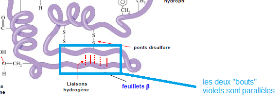

après si tu regardes le schéma tu vois que la présence d'un feuillet bêta entre deux hélices alpha donne bien quelque chose de parallèle:
ensuite effectivement diapo 68 cela concerne les structures supersecondaires
et pour la kératine alpha, je suis d'accord la phrase de la ronéo est bizarre, tenez-vous en au diapo (séquence répétitive de 7 AA, hélices s'associant deux par deux, stabilisation par interactions hydrophobes et ponts disulfures)
est-ce que c'est bon pour vous? :wink:
