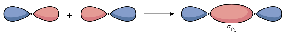

- OA = la représentation du volume à l’intérieur duquel il y a 95% de chances de trouver l’e‒, à laquelle est associé le signe de la fonction d’onde correspondante.
- OM = association d'OAs, c'est donc un recouvrement des orbitales atomiques
= représentation du volume à l’intérieur duquel il y a 95% de probabilité de trouver les e‒ de la liaison
On parle donc bien de liaison, les OMs sont au niveau d'une liaison et non pas de la molécule en entier (voir schéma)

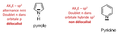

L'imporatance en mésomérie :
En fait ce sont ces fameuses orbitales p pures qui vont permettre la délocalisation des électrons. Donc en mésomrie, il faut que tu arrives à trpuver l'hybridation des atomes (avec les exemples ci-dessus), une fois que c'est fait, tu pourras savoir s'il y a délcalisation ou pas.
Voici l'exemple du cours :
Capture d'écran 2025-09-15 112947.png (15.15 Kio) Vu 106 fois
Conjugaison = Délocalisation d’électrons sur toutes les orbitales p adjacentes de l’enchaînement d’atomes.
Les orbitales p doivent être parallèles = Toutes les liaisons impliquées doivent être coplanaires La délocalisation du doublet non-liant n’est possible que si il se trouve dans une orbitale p pure. Si celui-ci se
trouve dans une orbitale sp2, il n’est pas délocalisé.
(cette phrase, c'est l'explication du prof).
Si on reprend :
- le pyrrole a un doublet non liant p pure car on a 3 liaisons simples
- la pyridine a un doublet non liant hybridé sp2 car à côté d'une double liaison.
Si tu comprends pas trop, retient juste que si tu as un doublet non liant à côté d'une double liaison, le doublet non liant ne se délocalise pas.
