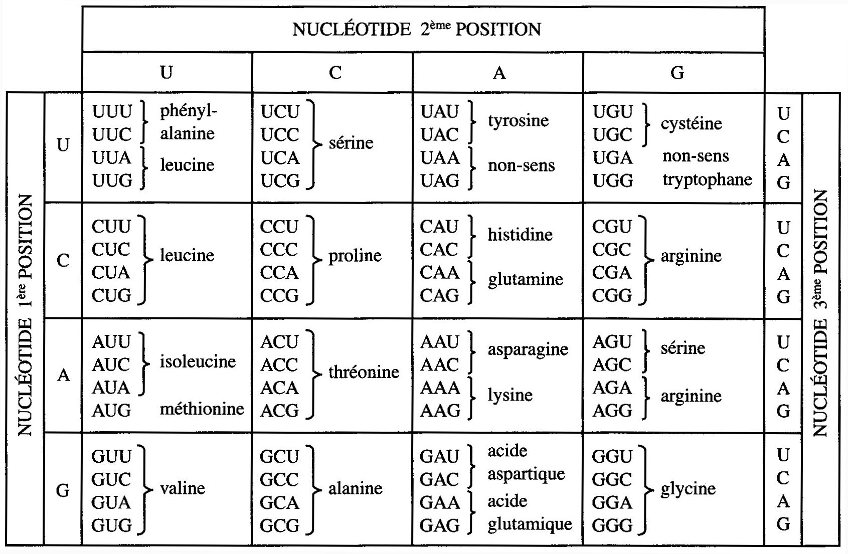

- p.5 : "3 tRNAs différents pour chacune des 16 boites" : c'est quoi cette histoire de boites ?

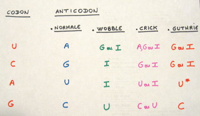

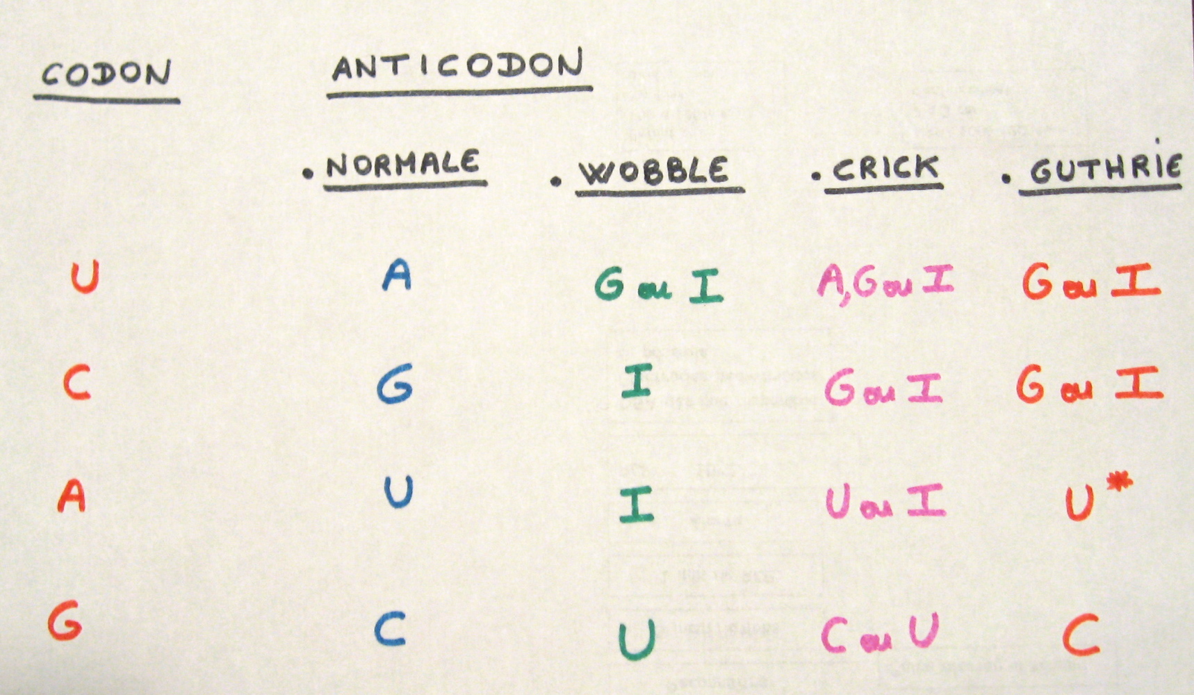

- L'hypothèse formulée par Crick repose sur l'idée suivante :
La guanine est obligatoire lorsque U,C et A donnent un AA différent ou un Stop et l'Inosine est utilisée dans les autres cas. Mais c'était une hypothèse.
Donc pour Crick (et seulement pour Crick ) G de l'anticodon s'apparie avec A. Mais en réalité, ce n'est pas le cas.
Par contre, la règle réelle (qui vient de Guthrie) précise que U et C du codon sont reconnues par G ou I et que U modifiée de l'anticodon (U*) ne reconnaît que A.
Et effectivement, il n'y a pas d'ARNt pour les codons STOP.
- Le * est pour bien distinguer qu'il s'agit de l'uracile MODIFIEE : l'uracile qui ne pourra s'apparier qu'avec l'Adénine ( Cf. hypothèse affinée par Guthrie).

- Les 16 boîtes correspondent aux 16 cases du tableau du code génétique :
En fait ce tableau ( que je n'ai pas mis dans les diapos de la Tut'rentrée ni dans la fiche ... sorry ) est le tableau à 3 entrées du code génétique. Et il faut savoir que dans ce tableau, l'intersection du nucléotide 1 avec le 2ème et le 3ème te donne le sens de chaque codon.

Salut, sur ton diapo de biomol, je ne vois pas où la guanine est un anticodon pouvant être appareillé à l'adénine ?
Sur la diapo 26/28 : A -> U / I ????
Merci d'avance :)

Messagepar Lady Vic » 05 Sep 2013, 21:42
Coucou MC SCHURROS :embarrassed:
Alors j'espère que je ne vais pas m'égarer dans les explications ^^
On va s'arrêter sur la DIAPO 28
Donc déjà on va regarder la colonne de gauche "codon" et la colonne de droite "anticodon-Guthrie" autrement dit la colonne des règles réelles du Wooble.
La colonne du milieu ne nous intéresse pas pour ta question puisque c'est l'hypothèse proposée par Crick.
Ensuite c'est normal que tu ne vois pas que la GUANINE est un anticodon pouvant être appareillé à l'ADENINE. Pourquoi ?
En ce qui concerne le Wooble des ARNm, on utilise : U, C, A et G.
I et U*(= U modifiée) : C'est pour la maturation des ARNt. Le Wooble des ARNt sert à économiser les ARNt et à résoudre le problème de l'ambiguité du U qui reconnaît A et G. Donc le U* ne reconnaîtra que le A
-> Ainsi, les modifications de A en I augmentent les possibilités du Wooble
-> Les modifications de U en U* réduisent les possibilités du Wooble
Et tout ça afin d'éviter la confusion entre A et G.
Ex : AUG et AUA sur l'ARNm seraient reconnus par UAU et donc on n'aurait pas pu différencier Méthionine d'Isoleucine.
Mais grâce à la maturation des ARNt : U et C du CODON sont reconnus par GUANINE ou INOSINE de l'ANTICODON et U* de l'ANTICODON ne reconnaît que A ( et non pas la Guanine de l'anticodon qui reconnaît A tout ça pour une question de reconnaissance/distinction).

Messagepar ♦MC♦ » 05 Sep 2013, 22:21
Je crois que c'est pas la réponse que je cherchais :mrgreen: ! Mais c'est ma faute, me suis mal exprimé :oops: (très belle explication au passage :P )
Je voulais dire que selon le cours, la loi réelle du VVooble établie par Guthrie mentionne que la guanine n'est désormais plus associée à l'adénine mais uniquement à l'uracile et la cytosine. Ce faisant, je me demandais si la phrase "guanine associée à U/C/A si codon-stop ou autre AA" était considérée une erreur ou si j'avais loupé quelque chose (ce qui est fort possible vu mon état) :)

Messagepar Lady Vic » 05 Sep 2013, 22:36
Mdr désolée pour l'explication à rallonge qui ne répondait pas à ta question ...
Tkt pas tu es encore lucide :P
Juste bien distinguer ce que propose Crick et ce qui est repris par Guthrie.
La phrase "guanine associée à U/C/A si codon-stop ou autre AA" correspond à l'HYPOTHESE de CRICK (qui n'avait pas raison pour tout comme ici).
Il faut bien retenir ce que mentionne GUTHRIE : " La guanine n'est désormais plus associée à l'adénine mais uniquement à l'uracile et la cytosine".
Donc bien distinguer ce que mentionne GUTHRIE et ce que propose CRICK.

bonjour je permet de ré ouvrir le sujet sur le wooble ( que j'essaye de comprendre XD ) mais je ne comprend pas lorsque tu dis que guthrie dit que " la guanine n'est plus associé a l'adénine mais uniquement à l'uracile et à la cytosine " pour moi la guanine est associé a la cytosine et l'adénine associé a l'uracile
Apres pour le wooble j'ai compris que l'adénine n'etais plus associé a l'uracile mais associée a l'uracile modifiée
et que la guanine ou inosil est associée à la cytosine et à l'uracile
enfin du coup jeveux bien qu'on me réexplique cette phrase qui me pose un petit problème :/
merci d'avance

lullaby a écrit:je ne comprend pas lorsque tu dis que guthrie dit que " la guanine n'est plus associé a l'adénine mais uniquement à l'uracile et à la cytosine " pour moi la guanine est associé a la cytosine et l'adénine associé a l'uracile
Dans la théorie du Wooble, les appariements flexibles permettent de DIMINUER le nombre d'ARNt ( Rappel : 48 ARNt suffisent pour reconnaître 64 codons). Il faut bien savoir que les appariements du Wooble diffèrent des appariements de WATSON et CRICK par la NATURE des bases[/color] ..
Donc :
lullaby a écrit:Apres pour le wooble j'ai compris que l'adénine n'etais plus associé a l'uracile mais associée a l'uracile modifiée
Tu vois que (selon Crick) l'uracile de l'anticodon pose pbm:
- Si l'uracile codon est reconnu par Adénine et Guanine
- L'uracile anticodon reconnaît aussi Adénine et Guanine d'un codon = Ambiguité pour décoder codon Méthionine et Isoleucine
D'où l'hypothèse affinée par Guthrie qui dit que la MATURATION des ARNt résout le pbm : Adénosine et Uridine sont TOUJOURS modifiées.
ADENOSINE -> INOSINE
URIDINE -> U*
Du coup :
U, C du codon sont reconnues par GUANINE ou INOSINE
U* de l'anticodon ne reconnaît que A.
Et bien, cette partie du cours n'est pas facile facile j'ai envie de dire. Bon j'espère que c'est plus clair. J'ai essayé de faire du mieux que j'ai pu ^^
Bon courage Lullaby :fingers-crossed:

Re :) donc il y a une différence entre la wooble et la théorie de Guthriedu coup ? vu que guthrie dit que l'adénine reconnait un Uracile modifié alors que le Wooble dit que l'adénine reconnait un inosine ... ( ra je suis désolée)

Oui c'est parce que Guthrie a affiné la théorie du Wobble afin d'éviter toute ambiguité possible pour décoder les codons :)
Guthrie = règles réelles du Wobble
