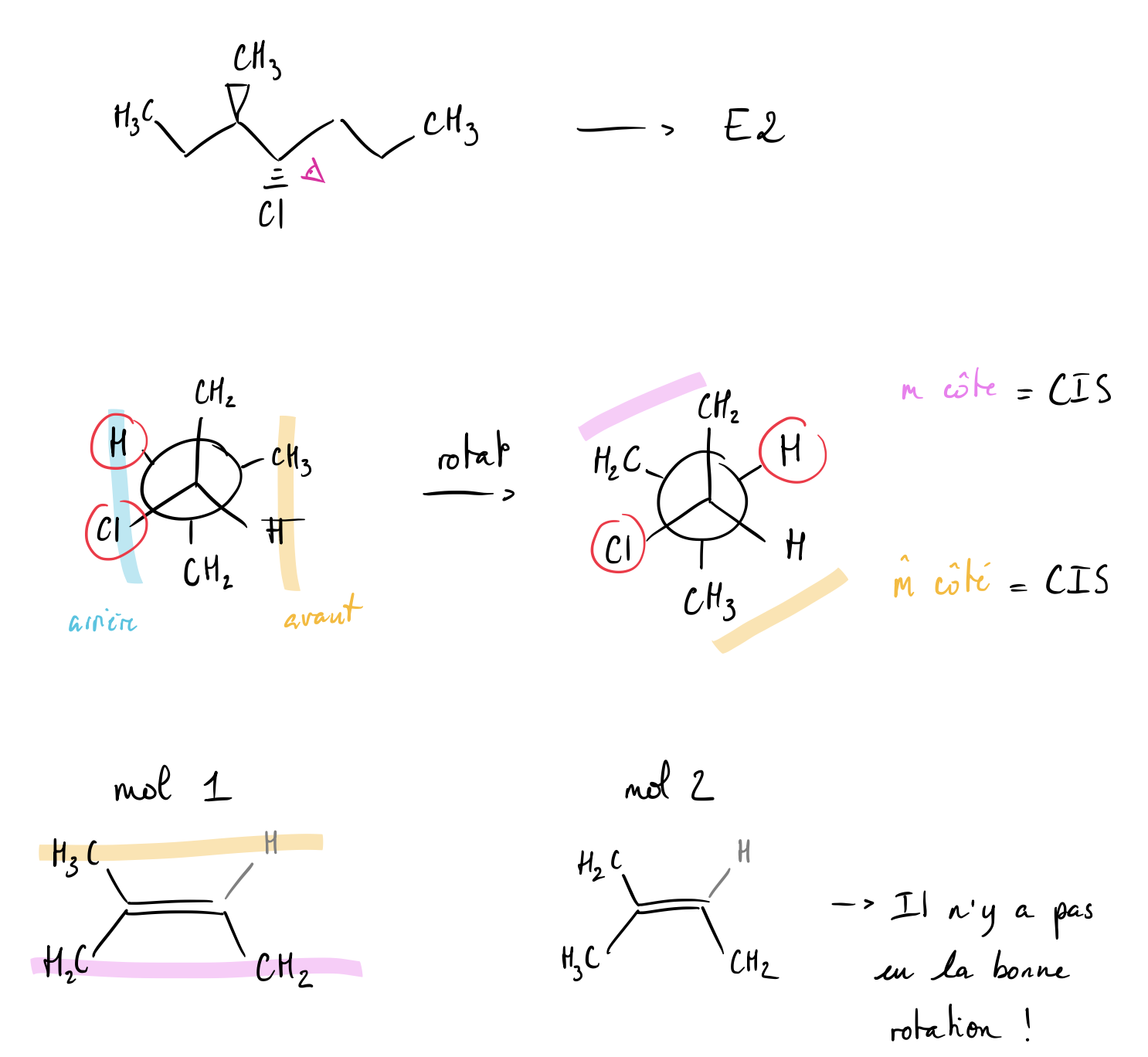

Messagepar Adénolan » 14 Oct 2025, 10:44
J'ai pas compris l'histoire du proton qui part en anti est donne la molécule 1. Je sais que c'est la molécule la plus substitué qui est majoritaire c'est pour ça que j'aurai dit que la 1 et la 2 sont tous les deux majoritaire mais je comprend pas la molécule change.
Merciii

Salut ! Je voudrais bien t'aider mais c'est un peu flou pour moi, tu parles de quel dm SN/E : celui de cours ou d'annales ?
Et peux tu me donner le numéro du qcm ?

Messagepar Adénolan » 20 Oct 2025, 18:41
Oui pardon je t'es un peu balancé la question comme ça 😅
C'est la question 8 du DM SN

Messagepar Camhydroxyle » 22 Oct 2025, 11:25
Coucou ! Je t'ai fait un schéma explicatif :
La molécule 2 diffère de la 1 sur la position des groupements au niveau de la double liaison.
Dis moi si tu comprends ?
Et à apprendre normalement dans les cours de ma cotut, tu trouves un tableau que le prof a affiché avec les atomes qu'il fallait connaitre (pas tous ceux des 2 premiers lignes par exemple). Moi je te dirai d'apprendre directement les phrases mémo c'est suffisant.

Messagepar Angelikarène » 14 Nov 2025, 11:17
Coucou ! Merci pour les dessins, j’avais la même question et je pense avoir compris la rotation maintenant.
Cependant, je n’ai pas compris comment tu as obtenu la configuration de Newman..
Si l’œil est au niveau du carbone avec le chlore, je comprends pas pourquoi il est en arrière dans Newman.
Merci d’avoir pris le temps de lire 🙏.

Messagepar Camhydroxyle » 19 Nov 2025, 19:46
Coucou désolée d'avoir pris autant de temps pour répondre, je n'étais pas très disponible ces derniers jours !
Dans la configuration de Newman, il est bien en avant le Cl car relié au carbone aux traits centraux et pas à celui qui "entoure".
Mais dans notre cours SN/E, on voit dans un schéma/exemple du prof que ce qu'on retrouve à gauche sera du même côté et ce qu'on trouve à droite du côté opposé (que celui des atomes de gauche). Or là ça ne marche pas parce que le Cl on ne doit pas le retrouver dans la double liaison comme il doit partir donc on tourne la molécule pour aligner avec le H partant.
Et ainsi, là on a ceux du même coté en rose et ceux du côté opposé en jaune.
