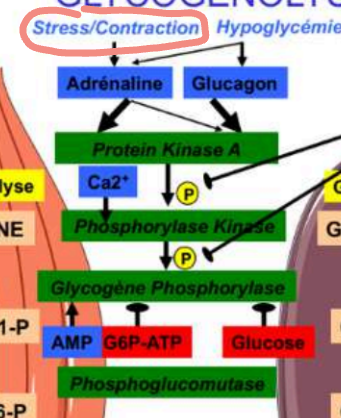

Alors en fait, OUI l'adrénaline favorise la glycolyse lors d'un effort musculaire, donc si on vous met un item du genre ->vrai MAIS attentioooonn, cette régulation de l'adrénaline n'est pas une régulation covalente sur la PK : à aucun endroit dans le cours on nous dit que l'adrénaline induit la phosphorylation de la pyruvate kinase au niveau musculaire pour l'activer et pour faire la glycolyse, ça c'est -> faux direct+++, en fait ce qui se passe c'est qu'en présence d'adrénaline, ( donc en situation de stress/jeune/ effort), "l’adrénaline agit en mobilisant rapidement le glycogène musculaire et en augmentant la disponibilité du glucose pour la glycolyse, afin de fournir de l’ATP lors d’un effort ou d’une situation de stress" comme a dit la prof, mais cette régulation elle ne se fait pas du tout par phosphorylation de la pyruvate kinase.
=> DONC pour tout recapituler, OUI l'adrénaline favorise la glycolyse pour produire de l'énergie en libérant des molécules d'ATP, mais cette régulation ne se fait pas de manière covalente sur la pyruvate kinase, PAS de regu au niveau de la PK musculaire +++ c'est mieux ?
Vous le voyez bien sur le schéma que j'ai mis en pj : la pyruvate kinase n'est pas impliquée dans le cascade de phosphorylation en situation de stress/ de contraction musculaire +++
Donc oui il y a bien régulation par l'adrénaline qui favorise la glycolyse en étant à l'origine d'une cascade de phosphorylations ( regu covalente) ,mais pas par phosphorylation de la pyruvate kinase, d'où le " pas de régulation allostérique au niveau de la PK musculaire", tout simplement parce que c'est une enzyme qui n'intervient pas dans la cascade +++
donc quand vous voyez particulièrement " lors d'un effort, l'adrénaline favorise la glycolyse par régulation covalente de la pyruvate kinase musculaire -> vous vous dites direct que c'est impossible au niveau musculaire -> faux
alors que si vous voyez " l'adrénaline favorise la glycolyse lors d'un effort musculaire" -> vrai
