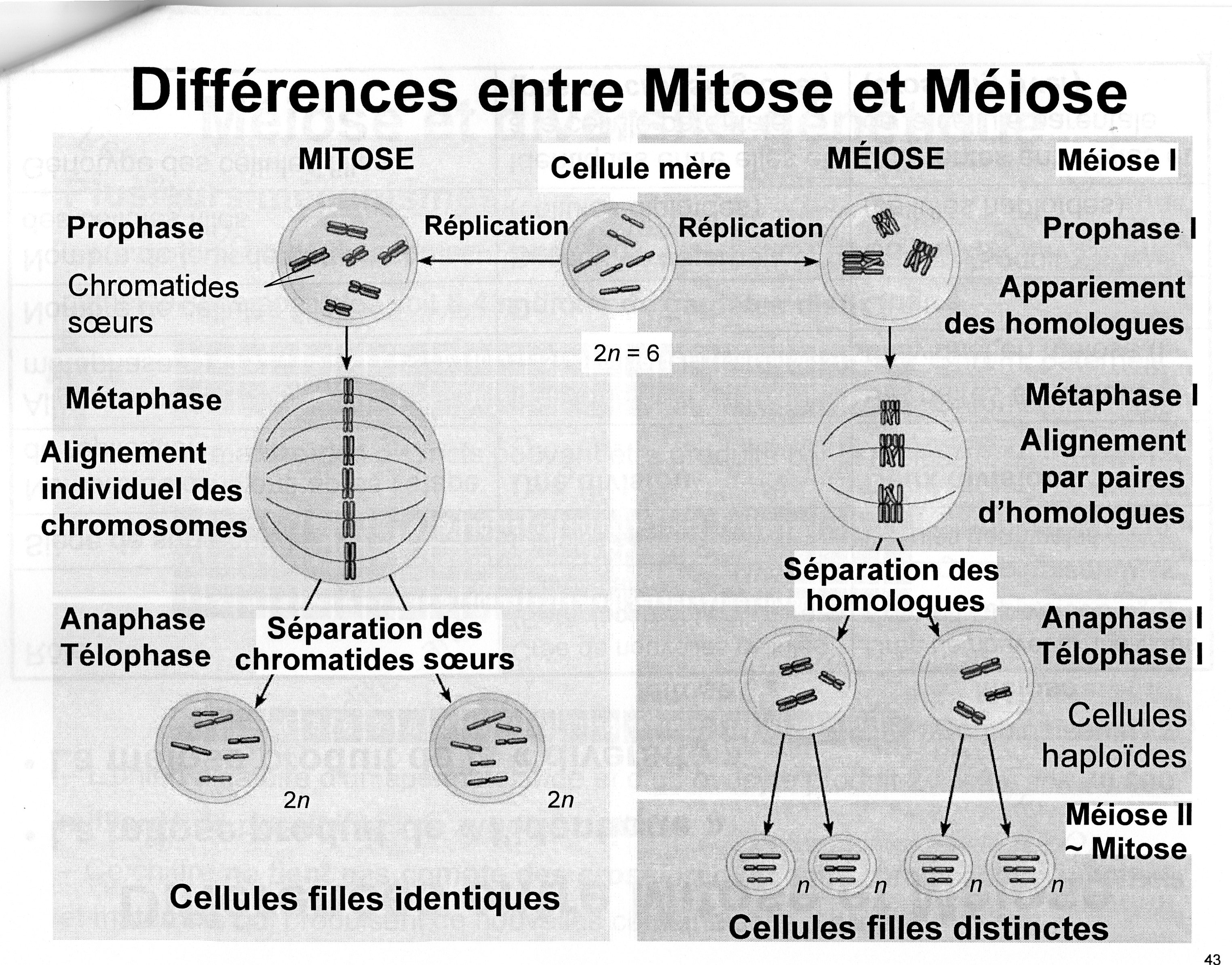

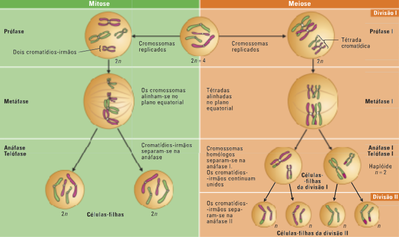

(EDIT: j'ai fait des recherches (oui ça me tracasse beaucoup :lol: ) et voilà ce que j'ai trouvé pour illustrer mes propos (je sais que c'est une recherche sur internet donc c'est peut être pas en accord avec le cours de du Pr, mais dans les schémas de la ronéo de l'année dernière on ne voit rien du tout et je n'ai pas encore pris la ronéo de cette semaine, donc à défaut:
http://svtcollege.pagesperso-orange.fr/ ... ompare.htm ) ou sinon on voit la même chose sur les diapos de biomol)

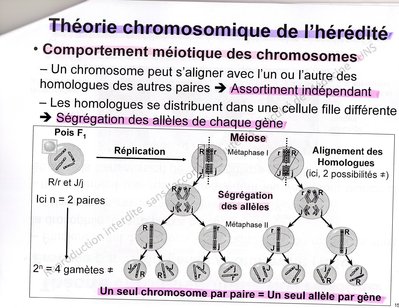

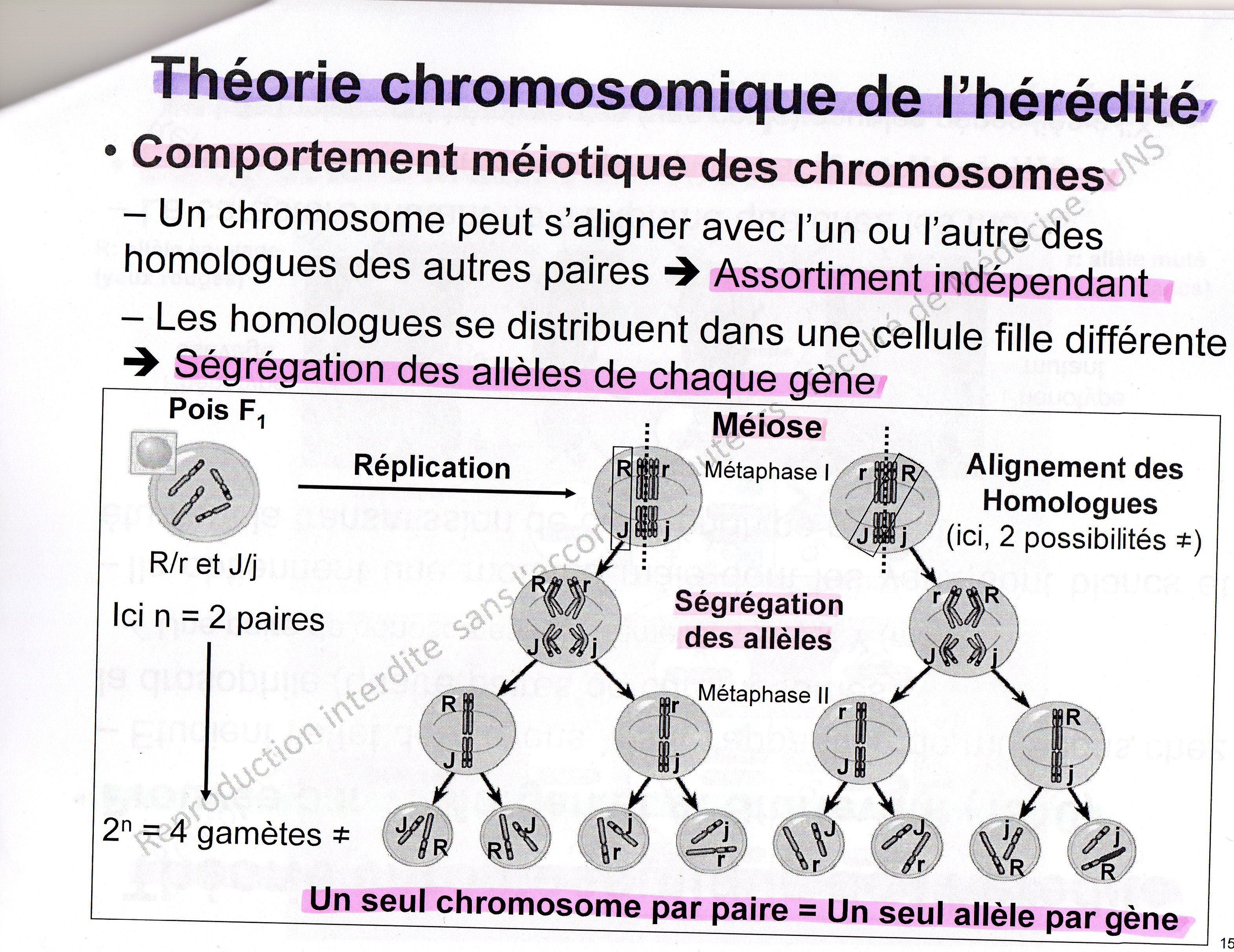

Ce sont des scans des diapos de biomol de l'année dernière.
C'est pas que ça me dérange, je ne conteste pas pour contester, le truc c'est que je n'ai jamais vu d'image avec des chromosomes perpendiculaires à la plaque équatoriale, même en méiose. Ce que je vois ce sont des chromosomes de part et d'autre de la plaque, dont l'axe reliant les centromère est perpendiculaire à cette plaque. Sur ces images on voit bien que même en méiose, les chromosomes ne sont pas perpendiculaires à la plaque. Du moins pas en début de métaphase, pas lors du placement, lors du début de la migration d'accord on voit que les centromères sont tirés et que les chromatides ont tendance à se mettre perpendiculairement à la plaque, mais ça c'est pareil pour la mitose non?
J'ai du mal à comprendre parce que sur toutes les images de métaphase de méiose, je vois toujours les chromosomes parallèles à la plaque équatoriale, et que le prof parle toujours ( :arrow: d'accord, presque toujours puisque ce n'est pas le cas dans la ronéo de cette semaine) des centromères des chromosomes quand il dit qu'ils sont perpendiculaires en méiose 1.
Rassurez moi, au moins sur ces images, on les voit parallèles non?

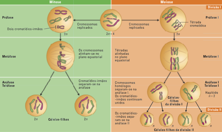

Messagepar christo » 04 Oct 2013, 23:02
Re :)
Je suis d'accord avec toi.. Les images n'illustrent pas très bien les dire du prof.. Après là je ne peux pas t'aider.. Mais c'est sur que c'est ça, donc apprend le et basta !
Toutes les années le prof le dit, dc K perpendiculaire en métaphase I et Parallèle en métaphase II !
Crois moi, c'est sur et certains..
Désolé de ne pas pouvoir plus t'aider sur ce coup là !
Après j'ai fait quelque recherche et j'ai trouvé une photo, dc peut être elle t'aidera à visualiser la chose :
