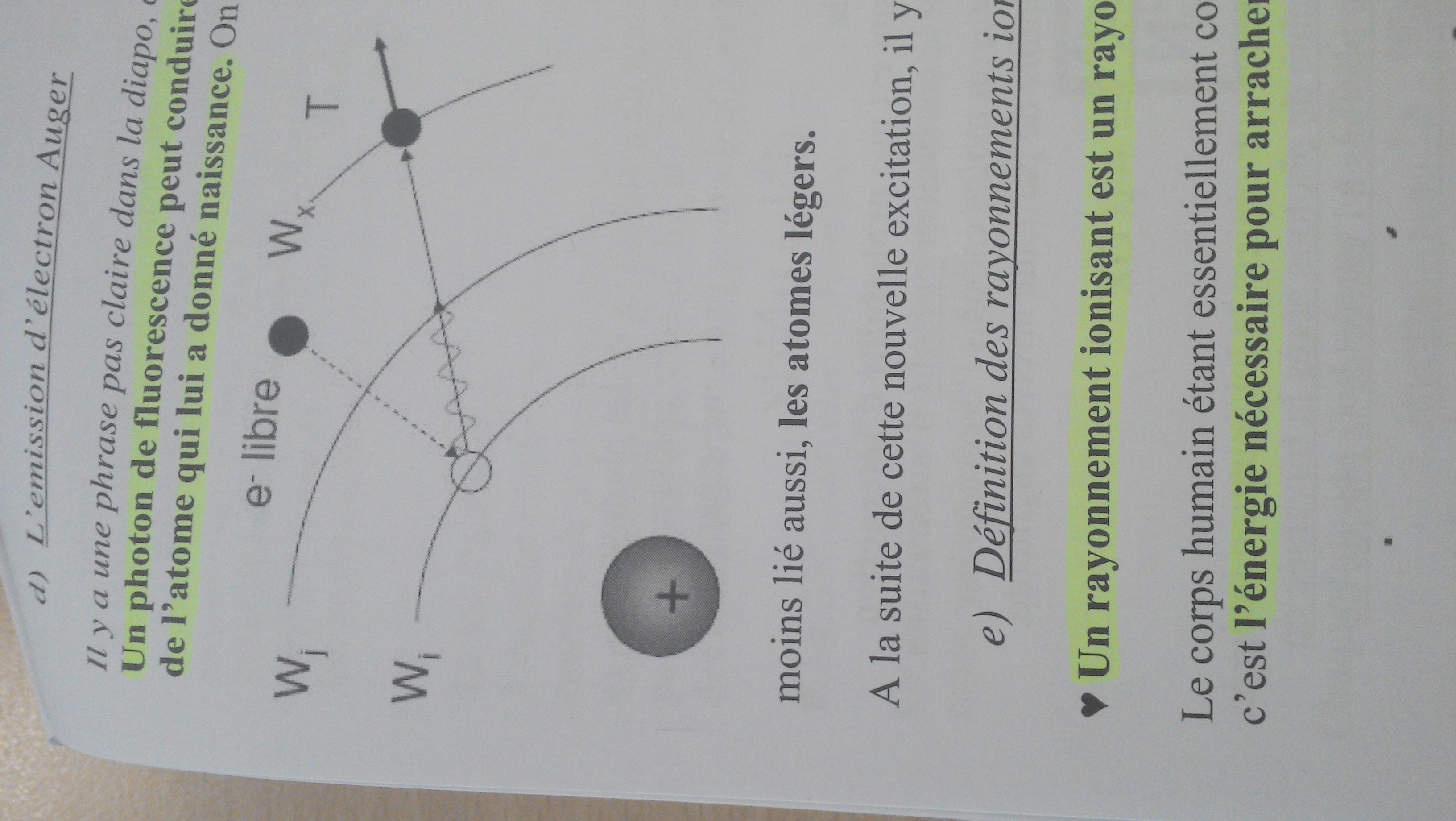

Messagepar La.Rousse » 01 Déc 2013, 17:25

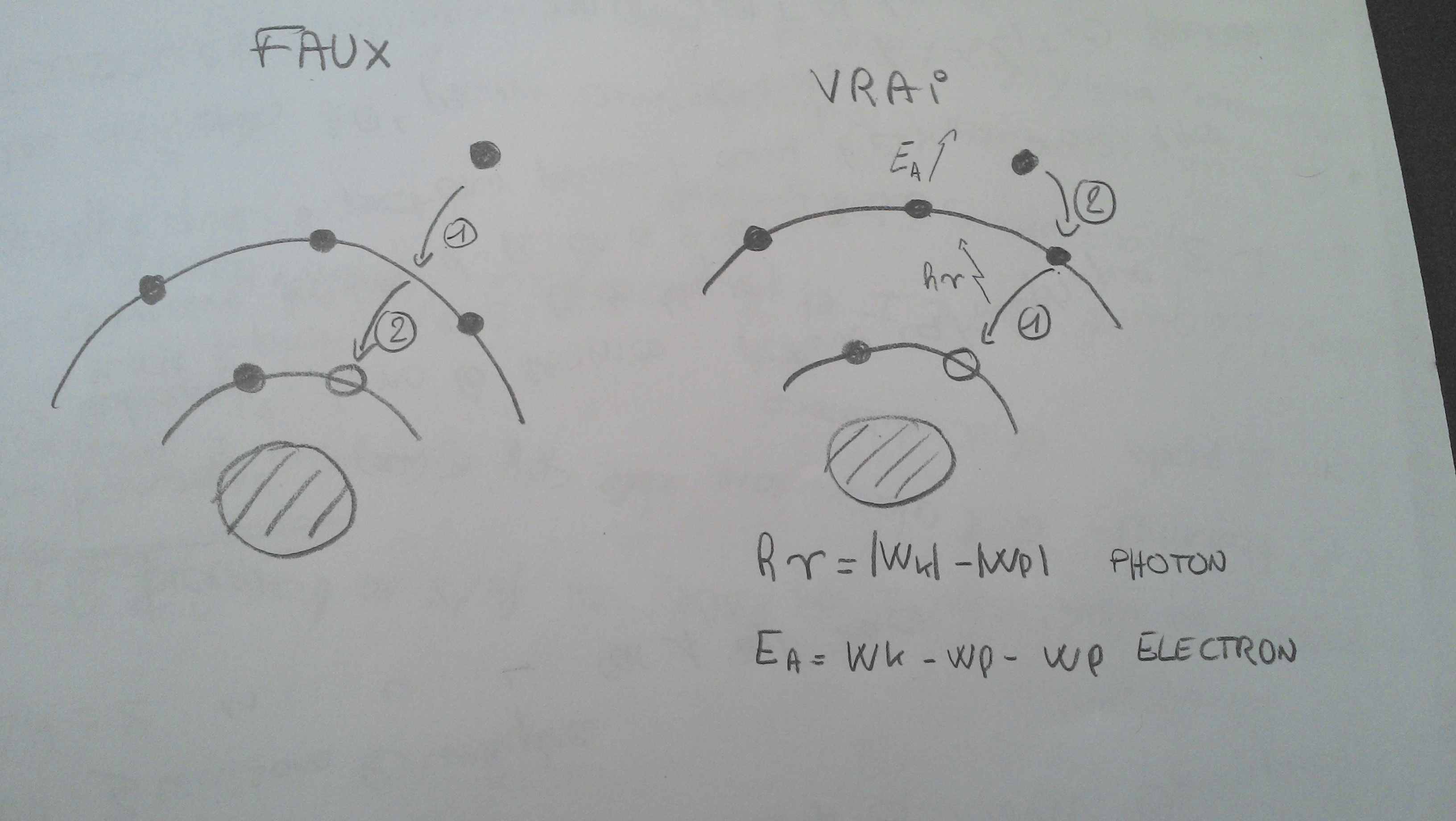

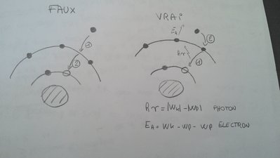

Ok peut être qu'avec cette image tu comprendras mieux mon point de vue : ici l'électron qui se des excité émet un photon d'énergie E = Wi-Wx (cas d'un electron initialement ionisé).
Maintenant si notre électron fait une cascade qu'il se pose sur Wl et que ensuite il se desexcite en émettant un électron Auger on aura l'énergie du photon = Wk-Wl- Wl (dans le cas de nitre exercice). Je sais que c'est pas très bien exprimé mais bon

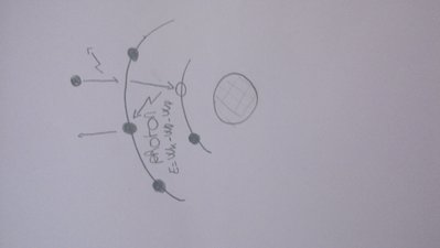

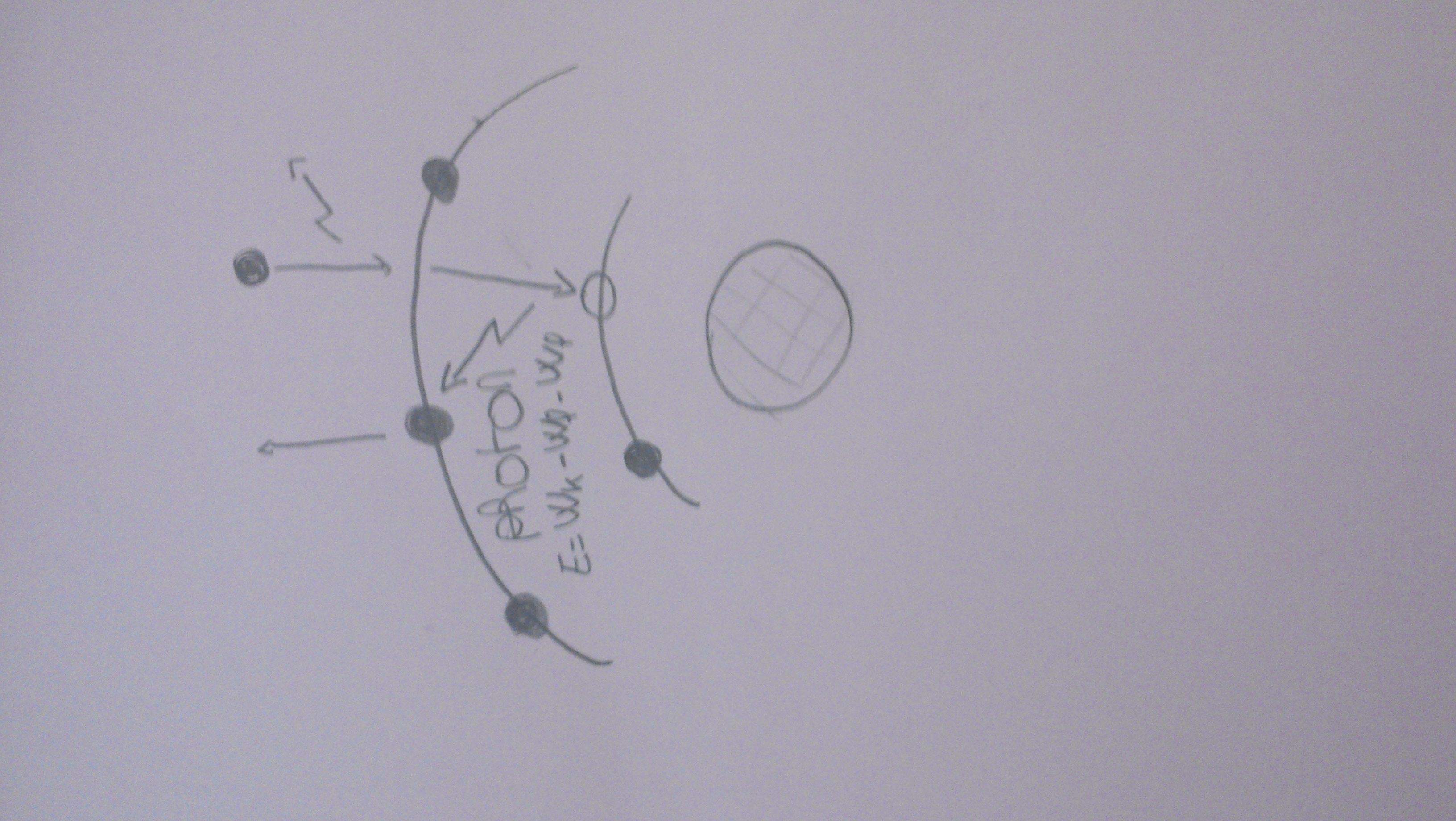

Messagepar La.Rousse » 01 Déc 2013, 17:35
Mon raisonnement en image :)

Messagepar ElisaD » 01 Déc 2013, 23:59
Re :)
Désolée LaRousse mais je n'ai pas très bien compris le réarrangement que tu essai d'expliquer.
De ce que je comprends : l'électron libre irait en L puis transiterai vers K. Et le photon issu de ce réarrangement serait a l'origine d'un électron Auger issu de L.
Premierement, il n'est pas possible qu'un électron libre viennent se rajouter dans une couche ou il n'y a pas de manque d'e- par rapport a l'état stable dans le cas d'un retour au fondamental
Enfin L'énergie que tu énnonce : E = Wk-Wl-Wl serait celle de l'électron Auger et non d'un photon de fluorescence.
J'espere ne pas trop avoir répondu a coté... :mrgreen:

Messagepar La.Rousse » 02 Déc 2013, 11:45
Ok donc l'energie que j'ai donné en fait c'est l'energie cinétique de l'électron auger c'est ça ? Mais du coup que vaut l'énergie du photon qu'il émet ?

Messagepar La.Rousse » 02 Déc 2013, 12:56
Ok alors après mûre réflexion et plusieurs discussions j'ai compris mon problème : c'était ma définition de cascade de réarrangement qui était fausse et vu que mon raisonnement était fondé dessus bah le reste était faux aussi ^^ et tu as raison j'ai confondu l'énergie cinétique de l'électron Auger et l'énergie du photon. Maintenant c'est clair !
