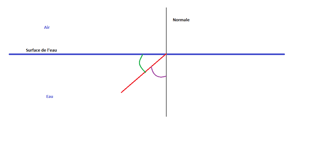

Messagepar Kardajian » 02 Nov 2013, 01:42
Salut ! :D
C'est vrai que ce QCM est assez piégeux et fait pour embrouiller ^o^
En fait la question de ce QCM est : pour quels angles par rapport à la surface avons-nous une réflexion totale ?
I. On cherche l'angle limite
On nous donne dans l'énoncé, l'indice optique de l'eau savonneuse : n = 1,4
Lorsque l'on compare à l'indice optique de l'eau normale, ou au verre, on voit qu'il est compris entre les deux
Du coup, on en déduit que l'angle limite de réflexion dans l'eau savonneuse (noté x) sera compris entre l'angle limite de réflexion de l'eau et du verre : 42°< x < 49°
(ce raisonnement nous permet juste d'éviter le calcul est de gagner du temps)
Du coup, on est sûr d'avoir réflexion totale pour tout angle supérieur à 48°
II. On cherche l'angle limite par rapport à la surface
On a trouvé que l'on aurait réflexion totale (à coup sûr) si l'angle est > 48°
Seulement là, on parle de l'angle par rapport à la normale ! (En optique, lorsque que l'on parle d'angle, c'est par rapport à la normale et non à la surface du dioptre ^^)
Et nous ce qui nous intéresse, c'est l'angle par rapport à la surface
Voici un ptit schéma pour bien se représenter la situation :
Réflexion limite eau.png (6.06 Kio) Vu 108 fois
- En violet : angle par rapport à la normale
- En vert : angle par rapport à la surface
Pour avoir l'angle par rapport à la surface, on fait 90°-l'angle par rapport à la normale
L'angle limite de réflexion par rapport à la surface est don : 90 - 48 = 42°
Enfin, lorsque l'angle par rapport à la normale augmente, l'angle par rapport à la surface diminue : ils sont inversement proportionnel
Donc on aura une réflexion totale pour tous les angles supérieurs à 48° par rapport à la normale, et pour tous les angles inférieur à 42° par rapport à la surface
Le truc, c'est de bien visualiser sur le schéma ^^
Est-ce que tu comprends mieux ? :)

Messagepar yaya » 02 Nov 2013, 08:24
Ah oui d'accord ! C'est super clair maintenant :)
Merci beaucoup pour la réponse bien détaillée et le schéma :D
