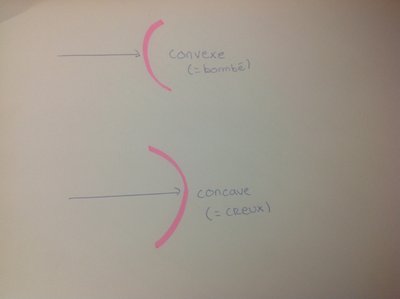

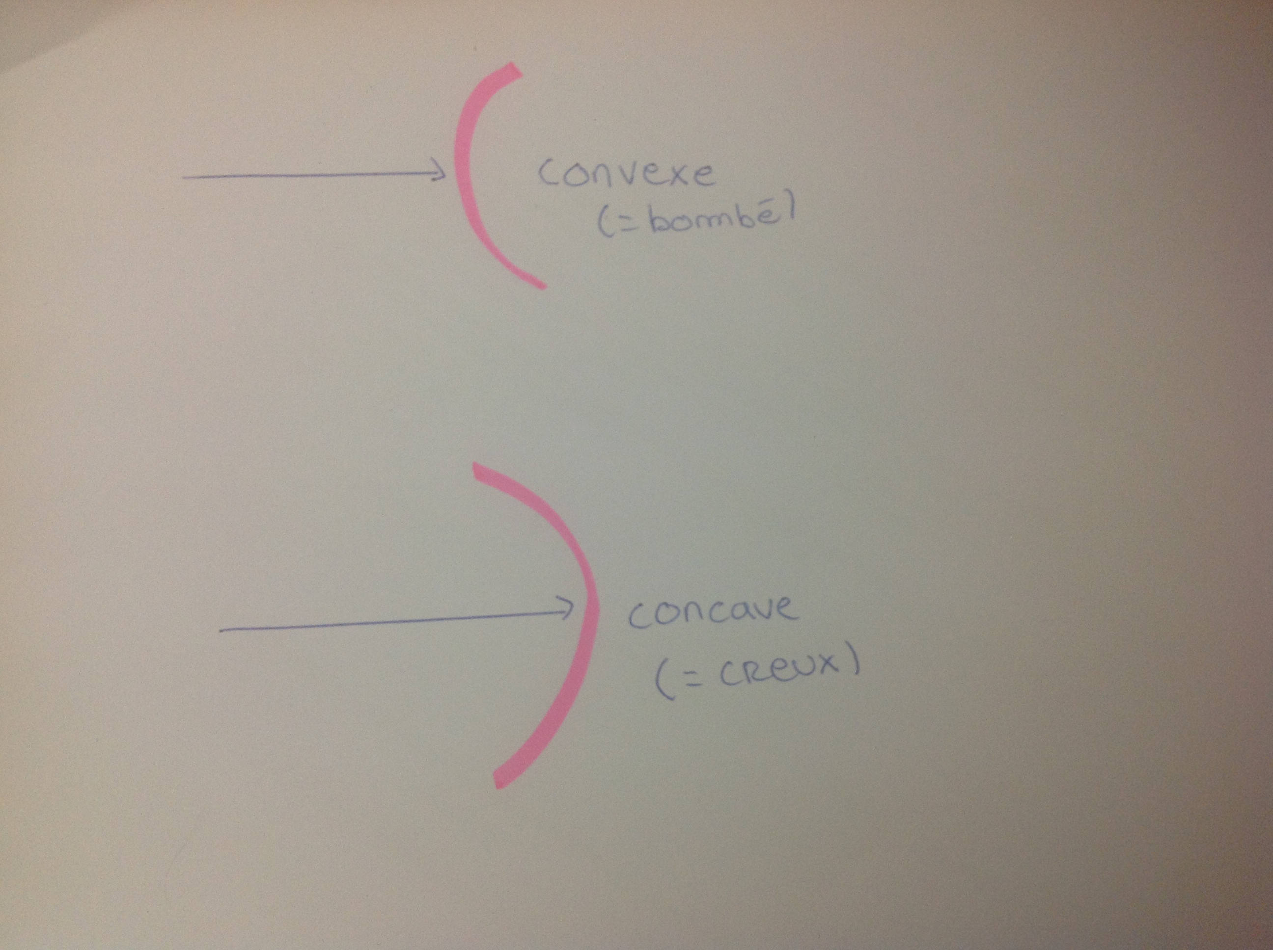

Messagepar Kardajian » 24 Sep 2013, 20:54
Tu le sais grâce à l'image, par convention les rayons vont de la gauche vers la droite.
Les rayons vont rencontrer le premier dioptre qui est "bombé" , c'est un dioptre convexe
Les rayons vont ensuite rencontrer le second dioptre qui est "bombé" aussi, le second dioptre est convexe également
Petit dessin pour illustrer :
Donc tu n'as pas besoin de connaitre le rayon de courbure pour savoir si c'est convexe ou concave, tu le vois sur l'image :)
C'est mieux ? :)
