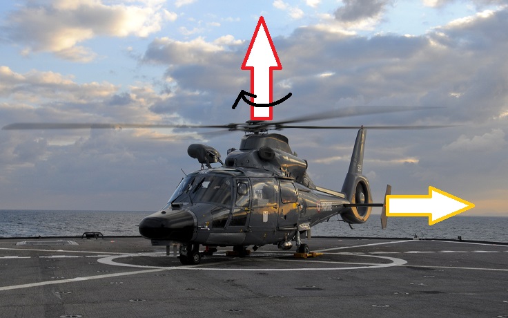

Pour éviter que la carcasse ne tourne, il y a deux systèmes utilisés :
- Le système de rotor anti-couple à l'arrière de l'hélico, avec des hélices à l'arrière qui sont perpendiculaires aux autres hélices. Lorsqu'elles vont tourner (en même temps que les hélices principales), elles vont créer un autre moment angulaire perpendiculaire à celui créé par les hélices principale. Ce moment angulaire va compenser celui créer par les hélices principales, du coup la carcasse n'as plus à tourner sur elle même pour garder un moment angulaire globalement nul
Illustration :
US_Navy_110321-N-OM642-084_French_navy_AS365_F_Dauphin_rescue_helicopter_test_lands_aboard_USS_Mount_Whitney_(LCC-JCC_20) (1).jpg
Sur le dessin tu vois bien que le second moment angulaire (en orange) s'oppose à la rotation de la carcasse (qui devrait tourner dans le sens inverse des hélices)

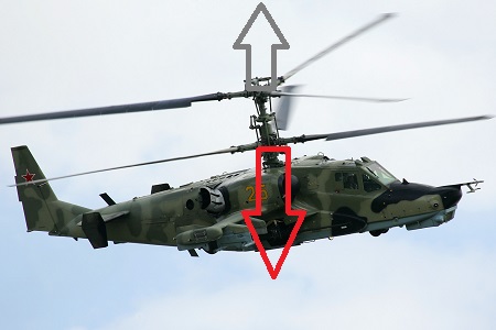

- On place d'autres hélices en dessous des hélices principales, mais celle si tournent dans l'autre sens. En additionnant les deux moment angulaire, on trouve un moment angulaire globalement nul
Illustration :
Les moment angulaire sont en sens opposés et s'annulent :)
