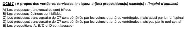

L'énoncé dit "à propos des vertèbres cervicales..." et l'item me posant problème est le suivant : "Les processus épineux sont bifides". Cet est compté faux mais ce n'est pas faux de dire qu'ils sont bifides, si ? puisque de C2 à C6, les processus épineux sont bifides, il aurait fallu préciser avec "Tous" ou quelque chose comme ça non ?
Donc est-ce que c'est ambigüe ou bien on ne se prend pas la tête avec ça et on compte faux ?

Je te l'accorde, l'item est un peu ambigu. J'ai essayé de retrouver le cours où on disait que C7 n'était pas bifide, mais je ne l'ai pas trouvé ni dans le cours vidéo, ni dans le présentiel de l'an dernier. Pourtant ça me dit bien quelque chose donc si tu retrouves l'info je veux bien que tu me donnes la source stp.
Dans tous les cas, selon moi c'est bien une errata, j'aurais compté l'item B du QCM 7 juste, d'autant plus qu'on ne précise pas de quelle vertèbre on parle, sous-entendu qu'on parle des VC types.

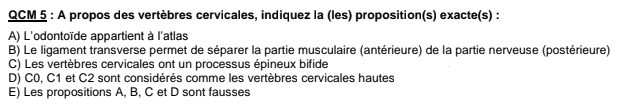

Pour le QCM 5, item C je t'avoue que je vois l'info nulle part donc la je dis joker pour l'instant (sauf si tu me sors la source de l'info, mais je la vois nulle part).

Voici le QCM5 de l'Annatut 2024-2025 partie Vertèbres Cervicales mais du coup l'item C c'est exactement comme avec le QCM7 que j'avais mis en pj avant donc j'imagine que c'est bien une errata aussi !

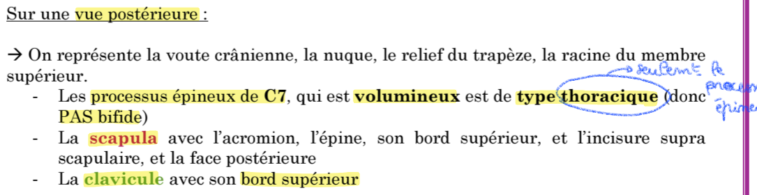

Et enfin je t'ai mis en screen la partie du cours (de l'année dernière...) dans lequel on dit que C7 n'est pas bifide ! C'est dans le cours Anatomie Générale du Cou d'Emily !

Ahhh ça me disait bien quelque chose aussi cette histoire de C7 merci ! Bon, étant donné que c'est dans le cours d'Emilie de l'an dernier, je pense que je redemanderai au professeur de bien confirmer que le processus épineux de C7 soit bien de type thoracique, puisqu'il ne l'a pas mentionné dans le cours spécifique aux vertèbres.
Pour en revenir aux QCMs, je pense qu'il faut pas se casser la tête. J'ai déjà commencé à feuilleter les annales et en général, le prof précise toujours si on s'intéresse aux cervicales types ou non. Après réflexion, la correction de Léna n'est pas fausse, mais ça dépend beaucoup du sous-entendu que l'étudiant va prendre en compte. Au vu des QCMS qu'aiment faire les profs, ce qu'ils veulent savoir c'est surtout si tu connais les caractéristiques de base du VCT, et après celles des particulières.
Donc d'un côté j'ai envie de dire que c'est hyper ambigu de faire un énoncé QCM comme ça, mais d'un autre côté c'est pas totalement faux si on considère qu'on parle de toutes les vertèbres du rachis. Je pourrais essayer de voir avec Pr. D'Andréa s'il compterait cette réponse juste ou fausse. Pour l'instant je t'avoue je pose un joker (désolé).
