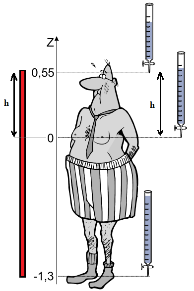

Voici une image qui résume tout :
Dans ce QCM, tu cherches à mesurer la perte de pression dans la colonne de sang (symbolisée en rouge) due au changement d'altitude du point de référence.
Donc pour mesurer les perte de pression :
:arrow: Tu sais que la pression au niveau du coeur est de 15kPa (=15000Pa)
:arrow: Tu sais que le point où on veut connaitre la pression est situé à 55cm (=0,55m)au dessus du coeur.
:arrow: Tu dois donc mesurer la perte de pression entre le point du coeur et le point situé 55cm au dessus.
:arrow: Tu fais donc le calcul suivant en prenant en compte la masse volumique du sang p = 103 et la constante d'accélération g~10SI :
P = 15000 - p.g.h
= 15000 - 103.10.0,55
= 15000 - 5500
= 9500 Pa = 9,5kPa
:arrow: La pression au niveau du point situé 55cm au dessus du coeur est donc de 9,5kPa.
Voilà pour ce qui est de la théorie, le mmHg et cmH2O n'interviennent absolument pas.
Maintenant on convertit les Pascal en mmHg :
1mmHg = 133Pa
xmmHg = 9500Pa
x = 9500/133 ~ 71mmHg
Donc tu trouves la valeur de la pression en mmHg sans utiliser sa masse volumique, simplement via un équivalence de pression.
Maintenant, en pratique clinique tu passes directement à la valeur en mmHg puisque tu utilises un manomètre à mercure (le fameux brassard) ; du coup tu shunts la partie avec la conversion des Pa en mmHg.
Est-ce que c'est plus clair? :)
