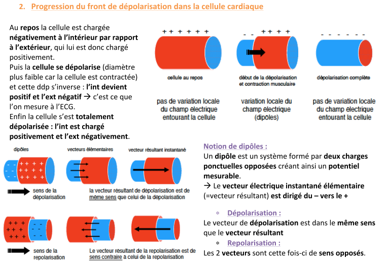

Bonjour ,
désolé mais je comprend strictement rien à la régle 1 d'einthoven et ses conséquences ,si on pouvait m'expliquer la logique dans tout ce merdier ça serait cool

idem page 20 un coup dépolarisation / repolarisation sont en sens inverses un coup dans le meme sens ; encore une fois quelle est la bonne version

Messagepar Smile » 09 Mar 2014, 04:17
Bonsoir!!
Guillaume.M a écrit:Bonjour ,
désolé mais je comprend strictement rien à la régle 1 d'einthoven et ses conséquences ,si on pouvait m'expliquer la logique dans tout ce merdierça serait cool
On reste poli s'il te plait :angel:
:arrow: Voici la 1e règle d'einthoven :
Règle n°1 : une électrode placée suffisamment loin du cœur enregistre les courants induits par le cœur comme s’il s’agissait d’un seul et unique vecteur électrique unitaire.
Elle explique simplement que tu n'enregistre que le vecteur résultant de la dépolarisation cardiaque à un instant "t". Donc si tu places l'aspect graphique de la dépolarisation dans "les axes de projection ramenés au centre électrique du cœur" tu obtient un seul et unique vecteur qui indique le sens et la direction de la dépolarisation ;)
Guillaume.M a écrit:idem page 20 un coup dépolarisation / repolarisation sont en sens inverses un coup dans le meme sens ; encore une fois quelle est la bonne version
La dépolarisation et la repolarisation se font des sens opposés, et leur expression graphique ou vectorielle sont de sens opposés. J'avoue que ce n'est pas des plus simple à comprendre!
:arrow: La dépolarisation dans le tissu cardiaque se fait de l'endocarde vers l'épicarde (de la zone la plus interne vers la zone la plus interne).
:arrow: La repolarisation dans la tissu se fait aussi de l'epicarde vers l'endocarde!
Donc d'un point de vue physiologique et "réel" les deux phénomènes sont de sens opposés!
Mais électriquement les deux sont de même sens (cf sur un tracé d'ECG)...
:arrow: La dépolarisation dans le tissu cardiaque se fait de l'endocarde vers l'épicarde alors que la repolarisation dans la tissu se fait aussi de l'epicarde vers l'endocarde
:arrow: Tu sais que les courants électriques sont dû à un déplacement électronique du "-" vers le "+" (contrairement au sens du courant qui se fait du "+" vers le "-").
- Du coup si tu regardes une dépolarisation qui se fait de gauche à droite, du "-" vers le "+". Ton vecteur résultant va de la gauche vers la droite.
- Si tu regardes sa repolarisation, elle se fait également du "-" vers le "+" ; On retrouve un vecteur de même sens car le vecteur reste orienté du "-" vers le "+" : de la gauche vers la droite!
:arrow: Voici l'explication tirée de notre fiche de p2...
:arrow: donc si on trace les vecteurs résultants, on retrouve 2 vecteurs de même sens!
EDIT : j'ai modifié mon explication ; j'avais inversé le sens de dépo/repolarisation et le sens du vecteur résultant. Désolé, et merci de me l'avoir signalé!
Voilà, j'espère que c'est plus clair maintenant :)
Bonne soirée :bye:

Désolée de revenir sur ce sujet mais j'ai également un peu de mal avec cette partie ...
Dans la ronéo , il est dit que la repolarisation se fait de l'épicarde à l'endocarde , et que du coup c'est en sens inverse de la repolarisation , mais les vecteurs unitaires sont dans le même sens .
Mais ce n'est pas ce que tu sembles dire , est ce que c'est une erreur de la ronéo ?
Merci d'avance !

Re: ronéo 7 Fravre
Messagepar nissart2 » 09 Mar 2014, 11:33
J'ai compris comme NaniG
C'est carrément le contraire dans la ronéo : repolarisation de l'épi à l'endo et les vecteurs de dépo et repo dans le même sens

Re: ronéo 7 Fravre
Messagepar Smile » 09 Mar 2014, 11:50
Bonjour!
Effectivement j'ai mal lu ce qu'il y avait dans votre ronéo...
J'edite le post, désolé! ;)
Bonne journée :bye:
