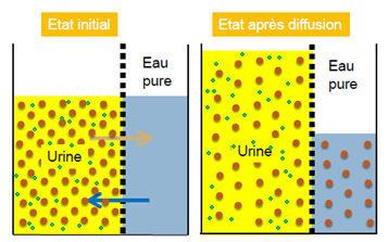

Je ne comprends pas pourquoi sur le schéma on a une diminution du volume de l'eau "pure" par déplacement de l'eau de droite à gauche !
A vrai dire, j'ai une vraie confusion entre le déplacement d'eau lié à son potentiel chimique et son déplacement lié à la pression osmotique.
1ère partie :
Pour moi la pression osmotique conditionne les déplacements d'eau. Initialement je pensais que la pression osmotique était la pression exercée par les osmoles Efficaces... Mais apparemment non, car "toutes molécules dissoutes, y compris l'eau, exercent une pression osmotique". Après raisonnement, j'en ai conclu que, ok, toutes les molécules exercent une pression osmotique, mais si on considère les osmoles non efficaces, elles vont de toute façon diffuser de manière homogène selon leur potentiel chimique de part et d'autre de la membrane et donc avoir une pression osmotique identique de part et d'autre = n'est donc pas responsable des déplacements d'eau (à l'inverse des osmoles efficaces). Le raisonnement est-il bon ?
2nde partie :
En ce qui concerne l'osmomètre de Dutrochet. Le prof dit que l'eau pure diffuse selon son potentiel chimique. Est-ce qu'on peut dire aussi qu'elle diffuse en raison de la pression osmotique exercée par les osmoles efficaces (membrane imperméable) de la solution présente dans la cloche ??? Pour moi c'est intriqué : la présence d'osmoles efficaces entraîne une pression osmotique, et est aussi responsable "de la diminution de quantité d'eau en un point" dans la cloche, ce qui induit un potentiel de diffusion.
3ème partie
Mais dans le cas de l'urine + eau pure page 6 :
:arrow: on a de l'eau pure
:arrow: on a des osmoles non efficaces.
:arrow: On est dans un cas à problème, puisque, selon la théorie de la diffusion par potentiel chimique : l'eau doit aller à gauche, le soluté à droite (c'est ce qu'à représenté le prof).
:arrow: MAIS : selon la notion de pression osmotique, de tonicité, de concentration osmolaire efficace, il ne devrait pas y avoir de déplacement d'eau car on devrait considérer que le potentiel de diffusion de l'eau est nul en anticipant le fait que les osmoles vont se répartir, avant toute chose, dans les 2 solutions. Pour moi :
- la concentration osmolaire efficace est nulle
- on a une isotonicité,
- et la pression osmotique des osmoles n'est que transitoire et ne doit pas être prise en compte pour expliquer un possible mouvement d'eau si mon raisonnement tout en haut est juste.
(cf : si on considère les osmoles non efficaces, elles vont de toute façon diffuser de manière homogène selon leur potentiel chimique de part et d'autre de la membrane et donc avoir une pression osmotique identique de part et d'autre = n'est donc pas responsable des déplacements d'eau (à l'inverse des osmoles efficaces)[/color]
Et en gros, le potentiel chimique qu'on voit sur le schéma, j'aurais dit qu'en vrai il existe pas, parce qu'on va avoir d'abord une diffusion des osmoles, ce qui le réduira à néant avant tout déplacement. Du coup j'suis pas trop d'accord avec le schéma du prof. Pour moi le volume d'eau à droite ne diminue pas.
:question:
Merci d'avance !

MC SCHURROS a écrit:Coucou ! yo!
1ère partie :
C'est un bon raisonnement ; ça résume assez bien la différence entre osmole efficace et non-efficace, et leur rapport aux mouvements d'eau.
2nde partie :
Je pense qu'effectivement il y a un lien entre la pression osmotique et la diffusion de l'eau en fonction de son potentiel chimique.
Il faut surtout retenir que dans cette expérience on étudie les mouvements d'eau par rapport à la concentration d'un soluté.
3ème partie
Jusque là on est d'accord
C'est une bonne ramarque. On voit le professeur Favre cet après midi, on lui demande une petite explication sur le pourquoi du comment :)
C'est une bonne ramarque. On voit le professeur Favre cet après midi, on lui demande une petite explication sur le pourquoi du comment :) (je remet le même truc :P )
Merci d'avance !
On revient vers toi dès qu'on a une réponse :)
Bonne journée :bye:

1 et 2 c'est ce que je t'ai dit au dessus :)
Voici la réponse apportée par le professeur Favre à propos du diagramme de l'urée/urine p.6 :
- Dans le récipient on place une solution d'URINE séparée par une membrane (perméable notamment à l'UREE) d'une solution d'eau pure.
:arrow: Quand les deux solutions rentrent en contact via la membrane, les osmoles non efficaces (points orange) diffusent pour s'équilibrer de part et d'autre de la membrane, et l'eau dilue la solution d'urine pour équilibrer les concentrations
:arrow: Les osmoles efficaces (ne traversent pas la membrane de cellulose) restent dans le compartiement de l'urine.
- On arrive à la situation finale représentée à droite : les osmoles diffusibles (non-efficaces) se distribuent de part et d'autre de la membrane (notamment l'urée) et sont à l'équilibre ; le côté de l'urine contient plus de solutés (les non-diffusibles, efficaces), donc il y a plus de solvant pour qu'il y ait un réel équilibre osmolaire!
Le problème venait de là :
3ème partie
:arrow: on a des osmoles efficaces dans l'urine
J'espère que c'est clair :)
Bonne journée :bye:
Smile
Messages: 651
Re: Ronéo n°4 page 6 : Urine
Messagepar ♦MC♦ » 19 Mar 2014, 17:50
Il l'avait pas précisé ça :P
C'est nickel merci :)
