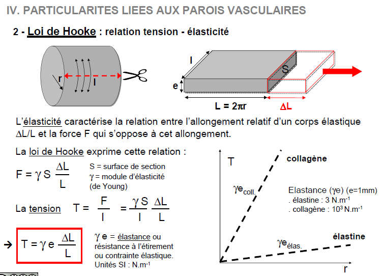

J'ai vu qu'il y a déjà un post au sujet de la loi de Hooke et de Laplace mais ça ne repond pas trop à mon problème.
Loi de Hooke:
Pourquoi est ce qu'on a en abscisse r et pas deltaL/L? Car d'après la forme deltaL/L est la variable, non?
Merci d'avance, bonne soirée! :)

Messagepar Alfy » 20 Jan 2014, 11:07
Salut! :)
Merci pour ta réponse! :)
Mais dans le cas des fibres prisent individuellement, T= élastance x delta L / L
on a l'élastance comme coefficient de la pente & delta L / L la variable x?
Et d'après cet diapo, il y a r en abscisse (et pas delta L / L)
Je me prend sûrement la tête pour rien.. :dont-know:
Merci d'avance, bonne journée!

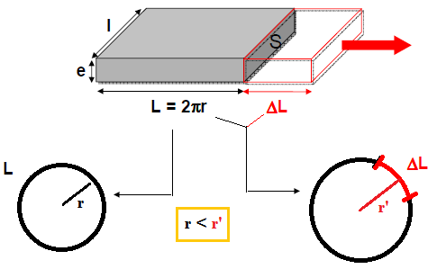

Je vois ce que tu veux dire maintenant :P, donc je vais (re)tenter de t'expliquer :
Par les math :
Tu vois dans la diapos que L = 2.π.r, du coup faire varier "r" (qui représente ici le rayon) revient bien à modifier la tension, du coup graphiquement on a bien une modification de "T" en fonction de "r".

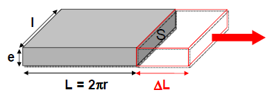

Par une explication avec des schémas :
Si tu considères une lame de fibres homogènes qui obéit à la loi T = γ.e.ΔL/L, tu l'étudie sous forme de "lame" (un rectangle plat de fibre pour parler vulgairement)
:arrow: C'est ce que tu vois ici:
lame n°1.png (5.34 Kio) Vu 446 fois
ΔL/L correspond à un étirement horizontal avec ΔL la "longueur en plus après étirement".
:arrow: Si maintenant on repasse en mode vaisseau, on "enroule la lame pour former un tube" (on conserve le code couleur) :
vaisseau + exp.png (10.08 Kio) Vu 446 fois
Tu vois bien l'influence sur le rayon de ΔL/L (qui correspond ici à l'étude du périmètre du vaisseaux). Donc là, tu vois bien qu'on exprime la tension dans le vaisseaux à travers l'étude du rayon : on a bien une modification de "T" en fonction de "r".
En espérant que ce soit bon cette fois, bonne soirée!
