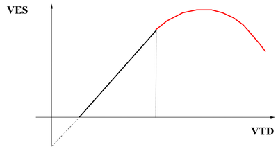

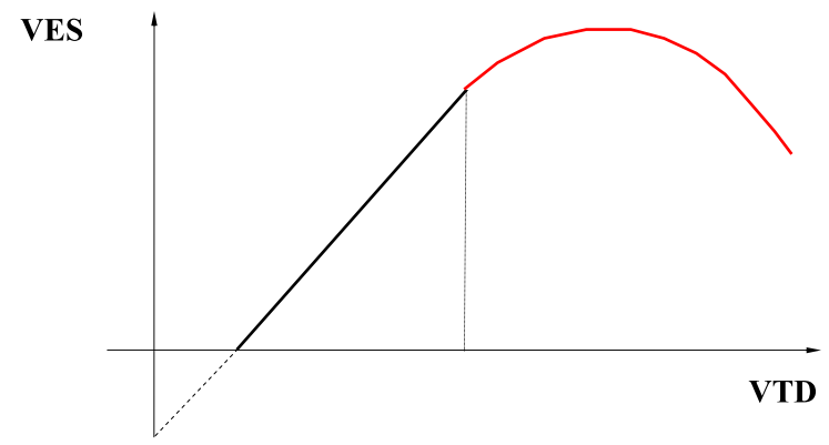

Ensuite, il faut voir que ton ventricule se distend à cause de la lésion des tissus... ET il se distend jusqu'à des dimensions supra-physiologiques. Et tu connais la loi de Starling :
Tu vois bien que si VTD est vraiment très grand à cause la distension extrême du ventricule, VES est faible :)
Or, pour moi,l'augmentation de R est LE mécanisme qui permet au patient de survivre ; Car c'est la dilatation du cœur suite à l'augmentation de la pré-charge qui permet au patient de maintenir un VES/Q constant
Donc ce que tu dis ici, c'est vrai tant qu'on reste dans la partie gauche de la loi de starling, mais plus quand le rayon (qui régit le VTD) devient trop grand. On aura alors intérêt à réduire le VTD, donc à réduire le rayon ;)
