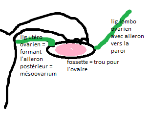

Je te met un schéma patatoïde pour visualiser :
Sans titre.png (7.61 Kio) Vu 378 fois
J'espère que c'est plus clair comme ça :D ?
Bonne soirée :bye:
