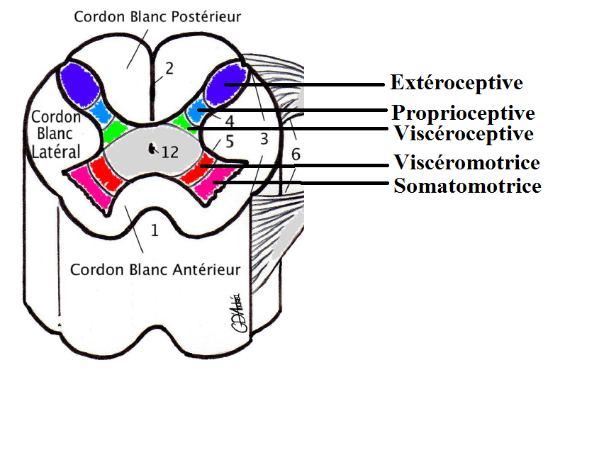

Oui c'est une erreur, pense à regarder les erratas de l'année dernière. On ne trouve que 5 colonnes de noyaux dans la moelle et 6 par contre au niveau du plancher du V4.
Au niveau de ta moelle tu as 2 colonnes dans ta partie antérieure qui est motrice : Somato-motrice et Viscéro-motrice
Et 3 colonnes dans ta partie postérieure qui est sensitive : viscéroceptive, proprioceptive et extéroceptive.
Dans ton V4, tu as une colonne en plus dans ta partie antérieure : branchio-motrice.

Hellow :)
Ce qui qu'à dit Ceyy est tout à fait juste, je te mets juste ce schéma en plus pour que tu visualises :
C'est good ? ;)

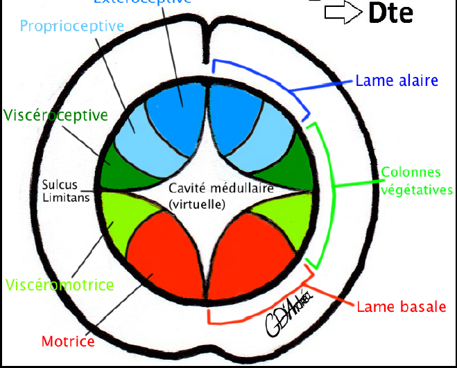

je me permet juste de demander est il faux de dire qu'il n'y a pas de sulcus limitant pour la moelle spinal ? ( par rapport au TC qui lui à un sulcus limitant pour séparer la partie Motrice de la partie Sensitive il me semble ) :)

Hmmm effectivement il y a un sulcus limitants au niveau de ton V4, mais il y en a aussi un au niveau de la moelle spinale. C'est lors de l’embryogenèse, le TN se forme avec un sillon à droite et à gauche = ton sulcus limitants. Il sépare la substance grise* en une partie ventrale et une partie dorsale d'ailleurs.
Édit : et une image :D

Re: Les 5/6 colonne de noyaux dans l'axe gris de la moelle
Messagepar Chloette » 06 Jan 2014, 19:04
Oui je suis d'accord avec toi Ceyy :D
Mais il me semble que chez l'adulte voir l'enfant, le sulcus limitant disparaît .. enfin c'est se que j'ai compris par rapport au schéma de la page 3.. je peut peut être me tromper ^^
Messagepar Barney23 » 06 Jan 2014, 22:47
Le sulcus limitans est vraiment l'espèce d'angle entre les lames antérieures et postérieures. Il est visible car le canal central de la moelle est encore bien réel. Du coup, on peut dire qu'il disparaît bel et bien dans la moelle mature puisqu'on retrouve un papillon de substances grises (et plus des lames alaires et basales) et un canal qui est cette fois virtuel.
Donc pas de sulcus limitans chez l'adulte au niveau de la moelle.
Ceyy: Tu dis qu'il y a un papillon de substance grise chez l'embryon, si j'ai bien compris :) . Attention, c'est faux, si le prof vous met: "Il existe un papillon de substance gris dans la moelle de l'embryon" C'est faux :) (bon après, ça dépend du stade de l'embryogénése donc le prof vous le mettra jamais). Donc en fait, c'est faux par rapport à ton schéma.
On est bon? :p

Messagepar Ceyy » 06 Jan 2014, 22:49
Ha oui effectivement (ça n'a pas du tout la forme :lol: )
Merci :)
