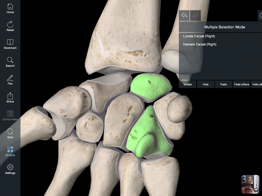

Juste une petite question, je n'arrive pas à visualiser à quelle endroit le lunatum et l'hamatum s'articulent 0_o

salut Many :) Au niveau de "la pointe" de l'hamatum mais bon en effet ce n'est pas certain d'où la nécessité d'une confirmation d'un tuteur :D

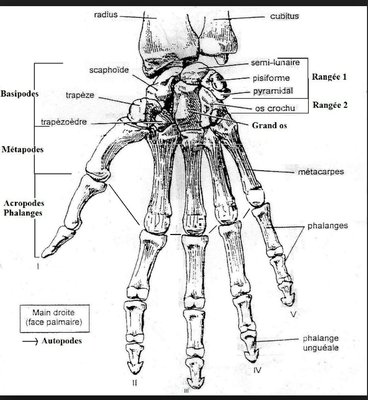

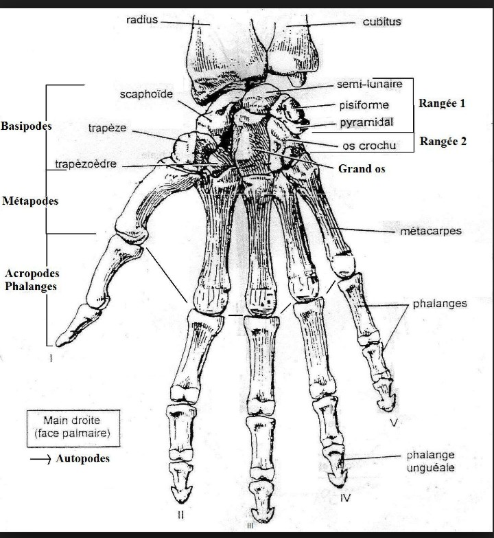

oui je suis sur que le capitatum s'articule avec le 2ème métacarpien, en faite c'est juste un tout petit bout mais ils se touchent donc j'en déduit qu'ils s'articulent ensemble ^^
Sur la photo que j'ai mise je ne vois pas de contact entre les deux mais bon c'est possible à confirmer ! Mais a tout moment ça dépend des gens... :roll:

(Je sais pas qi tu va voir l'image jsui pas douée ^^)
Donc sur l'image tu vois qu'en vue anterieure de la main le capitatum (ici grand os) s'articule avec le 2eme metacarpien :)
