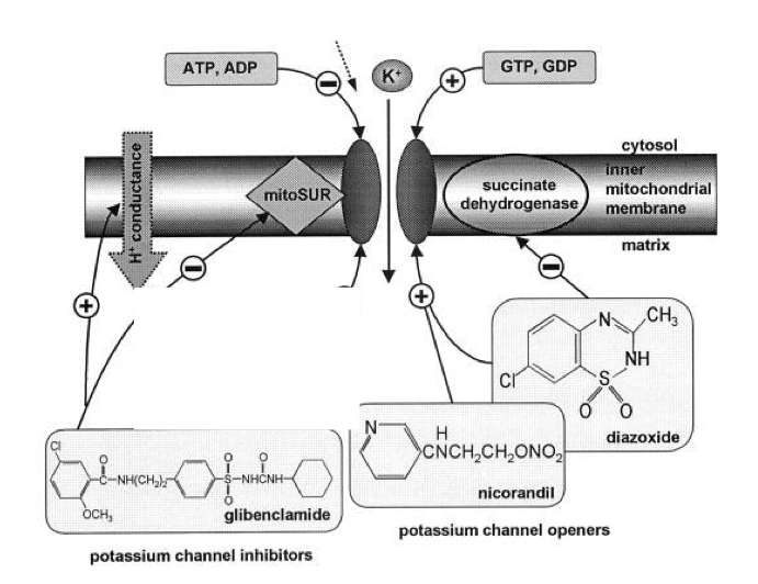

je sais quil y a eu des post dessus et meme un errata mais ya un truc qui me derange avec cette histoire de canaux potassiques atp dependants !
MC churros avait expliqué :
Une fois ouvert, (les canaux) on a bien, comme le montre la diapo (héhé !), une sortie de Potassium K+ du cytosol vers l'espace intercellulaire, responsable de l'hyperpolarisation cellulaire. Le raisonnement est bon !
mais ce qui me derange, cest que dans la diapo de la prof on voit bien que cest une entrée de K+ dans la cellule ! (puisque chez moi cytosol cest exterieur et matrice cest linterieur)
et en plus la ou je suis pas daccord avec MC churros, cest quune entree de k+ dans la cellule ne va pas faire une hyperpolarisation cellulaire, mais une depolarisation :/
download/file.php?id=16054&mode=v
mais sinon, on est daccord que la prof aurait bien du dire, sortie de K+ de la cellule vers le cyto => hyperpolarisation, donc inhibition de la cellule, mais cest pas logique par rapport au anti angoreux qui sont agonistes, qui devraient plutot avir tendance a etre antagonistes, pour bloquer le canal

Alors tout d'abord sache que le cytosol est à l'intérieur de la cellule (c'est le cytoplasme quoi) et que la matrice c'est la matrice extra-cellulaire donc l'extérieur. Le schéma confirme donc bien l'errata.
mais regardes plus haut, MC SCHURROS dit ça :
Donc c'est bien :
- sortie de K+ → hyperpolarisaton
- entrée de K+ → dépolarisation
Est ce que ça va mieux ?
Bonne journée :D

pas vraiment :/ parce que sur le schema cest une mitochondrie qui est representée donc le cytosol, cest a lexterieur, et la matrice cest justement la matrice mitochondriale donc a linterieur !
cest ca qui me pose probleme cest quon parle de cellules, et elle parle a l'échelle d'organites : sur le schema, tu verras y'a marqué "espace inter membranaire"
comme sur celui la :
https://www.rpi.edu/dept/bcbp/molbioche ... s/mito.gif
