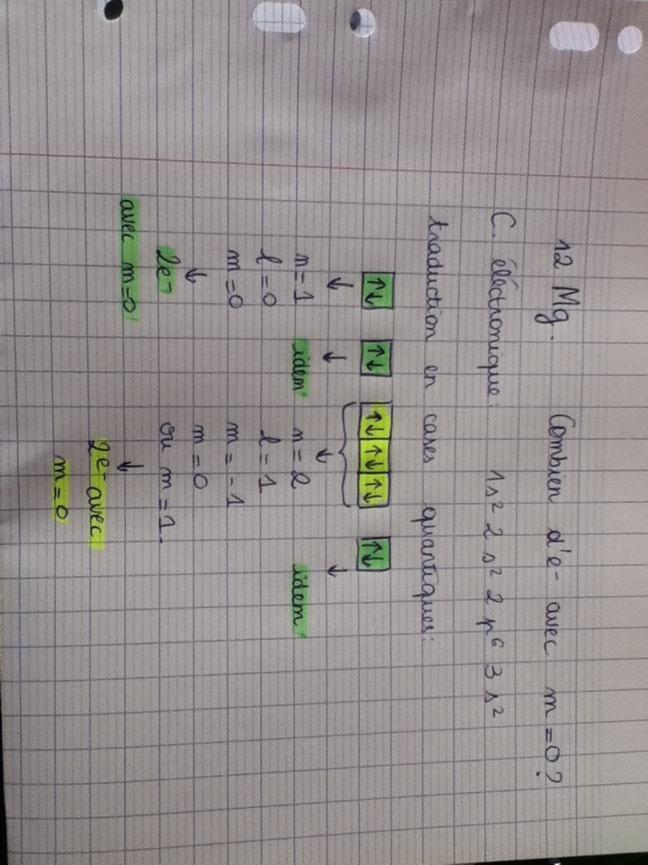

Messagepar bergianais » 19 Oct 2014, 13:58
Je suis perdue je comprends pas comment on détermine le nombre d'électrons ayant tel ou tel nombre quantique magnetique

Messagepar Marine :D » 19 Oct 2014, 14:23
Alors en fait c'est assez simple :)
Je te prends un exemple, avec les étapes ;)
on prends 12Mg, et on cherche combien d'électrons ont un nombre quantique magnétique égal à 0.
en tout premier tu écris la configuration électronique
1s22s22p63s2
maintenant tu traduis ça en cases quantiques, et tu sais que:
0<l<(n-1),
-l<m<+l
Du coup: quand tu as une orbitale s, tu sais que l=0 (par définition), du coup, m=0 aussi (forcément), et vu que tu as 2 électrons dans la case, tu as donc 2 électrons avec un m=0 dans cette case.
Pour l'orbitale p, tu as 3 cases, et l=1.
Du coup, tu as:
-1 case (n'importe laquelle des 3) avec m=-1
-1 autre avec m=0
-et la troisième avec m=1.
Donc tu as bien 2 électrons avec m=0 (1 case, donc 2 électrons.)
Du coup, au final, tu as 8 électrons avec m=0 dans le 12Mg :)
J'espere t'avoir aidée, et je te joins une photo du raisonnement :)

Messagepar bergianais » 19 Oct 2014, 14:41
Ouiiiiiii merci

Re: Nombres quantiques
Messagepar Raboucho » 19 Oct 2014, 16:56
Je confirme la réponse de Marine (merci ;) )
La prochaine fois pense à utiliser la fonction recherche et à regarder dans le post Questions Récurrentes stp :D
