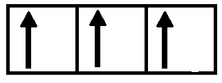

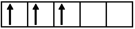

La configuration électronique du Xenon est : [Kr] 4d10 5s2 5p6 donc sa couche de valence est 5s2 5p6. Il se met en valence secondaire de 6 donc 3 de ses électrons de l'orbitale 5p vont sur l'orbitale 5d.
Ce qui donne en cases quantiques :
5s
orbitale atomique s pleine.png (646 Octets) Vu 425 fois
5p
orbitale atomique p3.png (835 Octets) Vu 425 fois
5d
orbitale atomique d3.png (4.54 Kio) Vu 425 fois
Donc le Xénon a 1 liaison double avec l'Oxygène, 4 liaisons simples avec les 4 Fluor et 1 doublet non liant (venant de 5s). Ce qui donne une géométrie VSEPR de AX5E.
