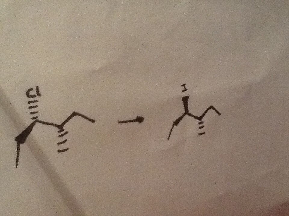

Coucou ! Je ne comprends pas non plus, je ne vois pas pourquoi l ethyl à gauche qui était en avant passe en arrière :) ?

mariieyep a écrit:Coucou ! Je ne comprends pas non plus, je ne vois pas pourquoi l ethyl à gauche qui était en avant passe en arrière :) ?
La réaction est une SN2 donc tu as une inversion de Walden --> le groupement en arrière passe en avant et celui en avant passe en arrière :)

Moi je pensais que l inversion de walden c était juste si le nucléofuge est derrière alors le nucleophile qui le remplace sera devant et on aurait ça
Mais après je pense que c est la première fois que je me retrouve avec un H dans le plan de la molécule alors que d habitude quand il est derrière ou devant ça ne pose pas de problème pour la molécule finale

Sur ton C où tu fais la substitution il faut que tu aies 2 liaisons dans le plan et une liaison en avant et une autre en arrière (question de stabilité). Donc si ton I arrive en avant il faut que ton éthyle passe en arrière (parce qu'il était en avant). Après pour avoir la configuration absolue de ton C* tu fais des rotation pour mettre le substituant d en arrière (ici c'est l'H) :)
Voilà ça reste à confirmer par un tuteur ! :P j'espère quand même ne pas t'avoir embrouillée... :roll:

j'ai suivi le débat et j'ai juste une petite question concernant la molécule finale, on a le H en arrière ok et:
:arrow: on a l'iode dans le plan en bas et l'ethyl en haut en avant (magnifique schéma d'orgahler :D )
:arrow: mais selon le (beau ;) ) dessin d'alphame on a l'inverse: l'iode en avant en bas et l'ethyl en haut dans le plan
c'est la meme chose ?
Edit: en fait c'est bon! "rotation un peu plus prononcée" alphame trop rapide!

Merci exao je pense que c est clair maintenant et non tu ne m as pas du tout embrouiller :)
