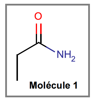

Je sais qu'il y a déjà eut de nombreux post sur l'hybridation ect. je pensais avoir compris mais en fait je me rend compte que non :lol:
Sur la molécule en fichier joint qu'on trouve dans les annatut de l'an dernier il y a marqué que le N est hybridé sp² mais je ne comprends pas pourquoi car :
Z = 7 donc s² s² p3 donc on a 3 électrons célib dans chacune des orbitales ? donc sp3 ?
De plus qu'ici l'azote est dans sa configuration normale ? (enfin je pense :lol: )
Aussi, dans la correction il est précisé que l'azote est hybridé sp² délocalisé , et la j'ai encore + rien compris. :neutre:
Est ce que c'est possible d'avoir une petite explication vite fait svp ? :roll: :cyclops:

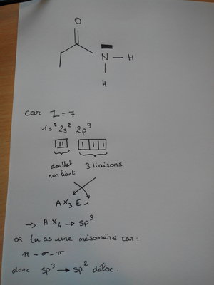

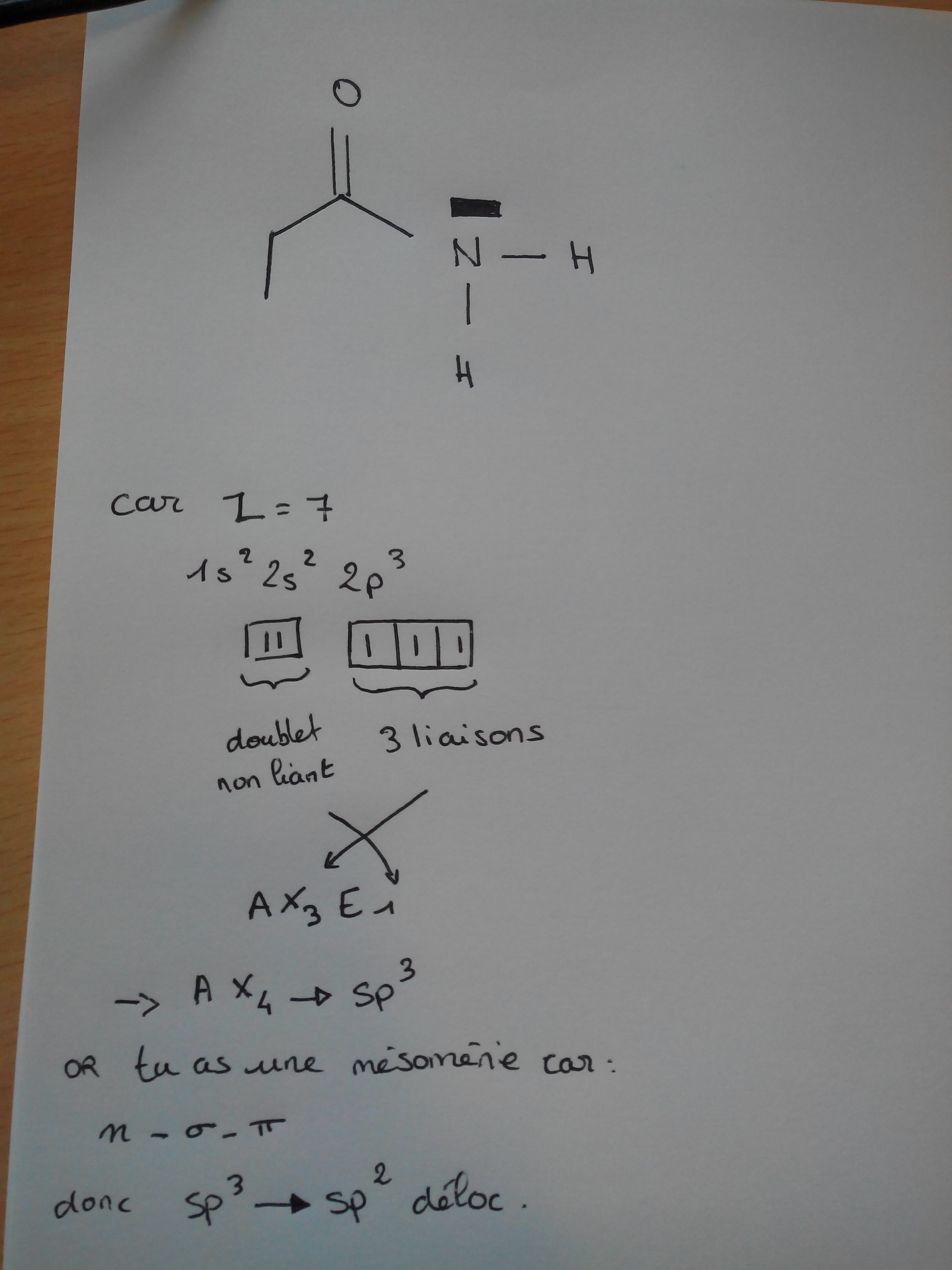

J'ai essayé de faire un truc clair... a confirmer par un tut :)

Merci Oxo c'est tout à fait ca ! :clap:
