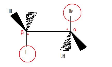

Dans les éliminations de type 2 il faut repérer l'atome qui va devoir s'en aller ( la plupart du temps un halogène ) et l'hydrogène correspendant, ensuite tu les places en position β anti coplanaire
Sans titre.jpg (11.46 Kio) Vu 363 fois
Dans cet exemple, tu comptes le nombre de carbones entre Br et H, ça fait bien 2 carbones, soit le carbone α et le carbone β. Ensuite tu vois qu'ils sont en anti et dans le même plan ( je te conseille de les mettre dans le plan simple, c'est plus simple ).

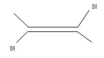

Une fois ces conditions réunies tu élimines le Br et le H, ensuite tu appliques ta double liaison et tu met les atomes qui sont dans le même plan du même côté de la double liaison
Donc ici un carbone et un OH se retrouve en haut, et un carbone et un OH se retrouve en bas
A ce moment là tu peux chercher si c'est Z ou E, on cherche à savoir ou se trouve la liaison la plus "imposante" de chaque coté de la double liaison , dans les deux cas c'est le OH, et les OH sont en anti on aura donc une molécule Z. Si les OH avaient été en syn ça aurait été E. Voila voila
