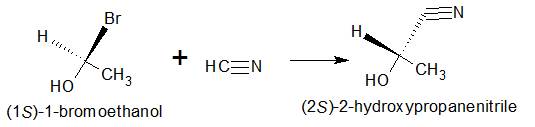

Je pensais avoir compris qu'une inversion de Walden était une une inversion de configuration absolue et en cherchant un peu sur internet je l'ai retrouvé (mais bon source Wikipédia, moyen moyen ...). Sur le post cité juste avant, Orgahler précise qu'une inversion de Walden n'implique pas forcément une inversion de configuration.
Du coup pour moi, dans une SN2 on passe forcément d'un R à un S ou d'un S à un R grâce à une inversion de Walden ...

:arrow: Alors non l'inversion de Walden n'est pas une inversion de la configuration ! C'est juste que l'attaque se fait en ANTI, et comme tu peux le voir dans l'exemple du post que t'as mis, il est possible que la configuration reste la même !
