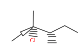

Messagepar Lééaa » 21 Oct 2014, 21:23
Re-bonsoir :)
Alors la, je ne comprend pas la correction de l'item C.
Pour moi ce n'est pas 4S mais 4R non? Du coup ce serait faux? ou j'ai loupé quelque chose? :P
Merci :)
Lééaa

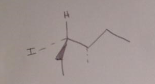

Messagepar Orgahler » 21 Oct 2014, 23:16
Honte à moi je vous ai même pas mis la molécule finale dans la correction :shock: Vraiment désolée !
Donc en faisant notre petite SN2 on trouvait la jolie molécule que voici :
Pour le Carbone 3 :
Sans oublier notre H en arrière, on tourne dans le sens direct, on est bien R !
Pour le Carbone 4 :
Ici notre H est en avant, donc on n'oublie pas d'inverser !
L'INVERSION DE WALDEN N'INDUIT PAS FORCEMENT UNE INVERSION DE LA CONFIGURATION !
:arrow: viewtopic.php?f=575&t=58778&p=338377&hilit=walden#p338377
:arrow: viewtopic.php?f=575&t=58334&p=336239&hilit=walden#p336239
J'espère que c'est bon pour vous, sinon harcelez moi ;)

Messagepar Orgahler » 21 Oct 2014, 23:43
# Tutrice fatiguée
Le 3 est bien S !
En effet, le H est dans le plan (et pas en arrière :disapointed: )
Donc après rotation
-> l'iode est dans le plan en bas
-> L'H est en arrière à gauche
-> l'éthyle est en avant en haut
Donc on tourne dans le sens inverse des aiguilles d'une montre :arrow: S :arrow: Errata : QCM7 item C faux !
Encore désolée ! :disapointed:

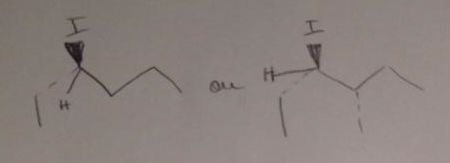

Messagepar MBrown » 22 Oct 2014, 18:30
Je suis pas d'accord cet errata est faux pour moi car suivant ou est le H dans le plan si il par en bas ou en haut c'est très différent sa change la configuration donc cette item doit être annulé !!

Re: Tutorat 21.10 - QCM7 - ItemC

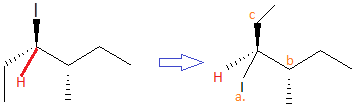

Messagepar Orgahler » 22 Oct 2014, 18:52
Bonjour !
Vu que l'iode est en haut en avant, le méthyle en bas en arrière, le H ne peut être qu'en bas dans le plan ! S'il était en haut avec l'iode il y aurait trop d'encombrement stérique ca ne serait pas stable :)
Donc on a bien ça :
J'espère que ca te convient, bonne soirée :)

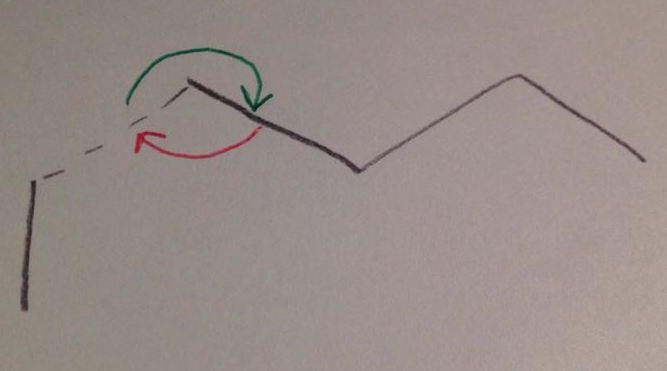

Messagepar MBrown » 22 Oct 2014, 19:15
Capture d’écran 2014-10-22 à 19.13.24.png (18.59 Kio) Vu 1863 fois
je comprend toujours pas, tout dépend de comment on voit la molécule dans l'espace, on peut vraiment mettre l'hydrogène dans le plan en haut sans pour autant modifier la molécule .

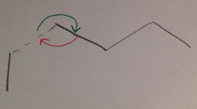

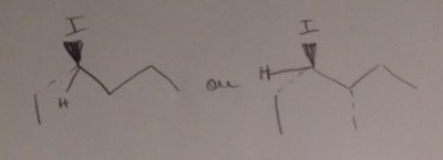

Messagepar Alphame » 22 Oct 2014, 22:22
Bon alors déjà on est d'accord pour dire qu'on obtient ça comme produit :
Ensuite faut imaginer que le I en avant on s'en fout pour l'instant, on s'intéresse qu'à l'éthyl et à la chaîne carbonée dans le plan.
Du coup, vu que l'éthyl est en arrière, l'angle vert est plus petit que l'angle rouge
Qui dit plus petit dit plus d'encombrement stérique etc...
Donc le H, on peut le mettre que dans le plan "à gauche". Par contre là on a deux possibilités suivant la façon de visualiser la molécule mais elles reviennent au même :
Si maintenant tu veux ton H forcément "en haut" faut faire toute une rotation (mais je sais pas vraiment si c'est possible) qui donnerait ça :
Et de toute façon on tomberait sur du S aussi
Donc maintenant, faut faire passer le H en arrière, du coup on a
Et au final :
C'est donc bien du S (Confirmation des tuteurs ? Ou d'ExAO ?)
J'espère que ça t'aura aidé :)

Messagepar Orgahler » 23 Oct 2014, 11:50
Bonjouur ! :D
Je confirme la confirmation d'ExAO, merci beaucoup Alphame pour cette réponse détaillée ! <3
MBrown tu es d'accord ou y'a toujours quelque chose qui te pose problème ? :)
