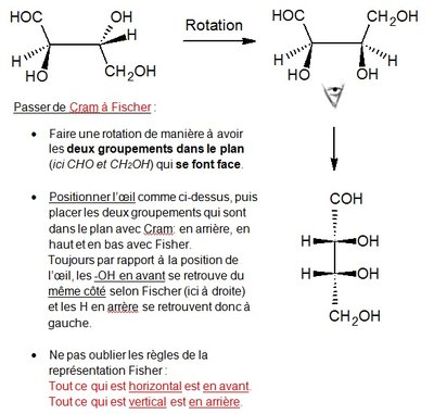

Il est souvent recommandé de mettre en représentation CRAM pour mieux visualiser les molécules !
:arrow: Fisher/Cram Voici un lien où j'ai expliqué comment passer de CRAM à FISHER et inversement, n'hésite pas si tu as des questions ;)
:arrow: Newman/Cram Pareil ici pour la relation entre NEWMAN et CRAM où le plus important est la position de ton œil sur la molécule !!
Pour le QCM 3 (page 48) et sa correction (page 61), le mieux est de passer les molécules b et d sous forme CRAM puis de comparer ensuite la configuration absolue du C* central entre les différentes molécules :
:!: Si même configuration alors stéréo-isomères de conformation
:!: Si configuration opposée alors énantiomères
Pour la molécule c, on peut la laisser sous FISHER pour ne pas s’embêter avec CRAM en sachant que pour FISHER :
8) Liaisons horizontales sont en avant
8) Liaisons verticales sont en arrière
Et pour finir, oui l'item B est Vrai ! Merci de l'avoir remarqué ;) Bonne réponse : ABCD
J'espère que c'est plus clair pour toi n'hésite pas si tu as des questions ! :bye: :bye:
C'est quelque chose que j'ai jamais compris ^^ ça ferait pas deux liaisons en avant vu qu'y en a deux horizontales par carbone par exemple sur une molécule comme ça ?

Oui sous forme Fisher pour les sucres c'est comme ça :neutre: Après à partir de 6C on les retrouve sous forme cyclique plutôt !
Du coup en Chimie O ça nous arrange bien pour trouver la config des C* :D

Autant Newman <--> Cram j'ai compris mais avec Fisher moins :roll:
Comment on fait pour passer de FISHER --> CRAM pour savoir dans ce cas, si H est en avant ou en arrière et même chose pour OH ?
ÉDIT j'ai compris en relisant :D Comme dans une représentation de newman ce qui est à droite on l'ait met dans le même sens quand on le transforme en cram ici en avant et ceux de gauche en arrière et les deux autres groupements verticales dans le plan :glasses-nerdy:
Confirmation ?

Je confirme ton "edit" c'est bien ça ! ;)
