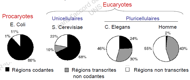

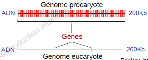

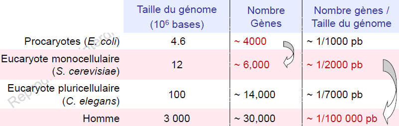

:arrow: "La différence majeure entre Procaryotes et Eucaryotes réside dans le nombre de gènes que contient leur génome respectif" compté faux. Pourtant c'est bien le cas non ? On a vu que la densité de gènes était bien plus élevée chez les procaryotes que chez les eucaryotes, donc moi j'aurais mis vrai..
C'est bien FAUX, car le nombre de gènes est un peu près le même entre procaryotes et eucaryotes, c'est la DENSITE qui varie. Chez les eucaryotes entre 2 gènes tu as de longues régions intragénique = régions non codantes non transcrites. Alors que chez les procaryotes, le génome est riche en gène en terme de densité, ils sont compacts.Tiens pour mieux visualiser :

Là tu vois que la densité de gènes est 2 fois plus élevée chez l'espèce procaryotes (1 gène tout les 1000 paires de bases contre 1/2000 pour l'espèce eucaryote). Alors que le nombre de gènes est dans le même ordre d'idée 4000/6000. Chez les eucaryotes la densité peut être encore plus faible 1/100000 chez des espèces eucaryotes plus complexes car plus un organisme est complexe, moins son génome est riche en gènes

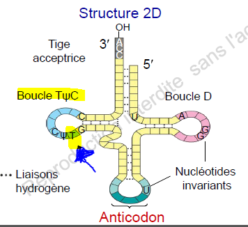

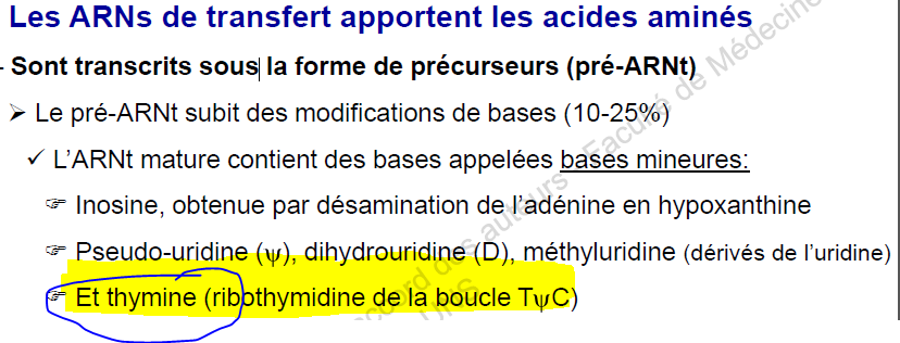

:arrow: "La thymine est une base azotée retrouvée uniquement dans l'ADN", compté faux. Pareil ici j'aurais mis vrai :hypnotized:
Attention petit piège trèèèès subtile :devil: :dead: :sick: On ne retrouve pas la thymine qu'uniquement au niveau de l'ADN. Certes au niveau de l'ARN, elle est remplacé par l'uracil. Mais au niveau de l'ARN de transfert tu as au niveau de la boucle T</>C, tu as une thymine. :messed:

:arrow: "La thymine est une base azotée absente de l'acide ribonucléique, quel que soit le type d'ARN considéré, compté faux. Et la encore je ne suis pas d'accord j'aurais mis vrai @@
C'est bien FAUX, Cf plus haut . Tu retrouve une thymine au niveau de l'ARN de transfert :glasses-nerdy: :dead:
