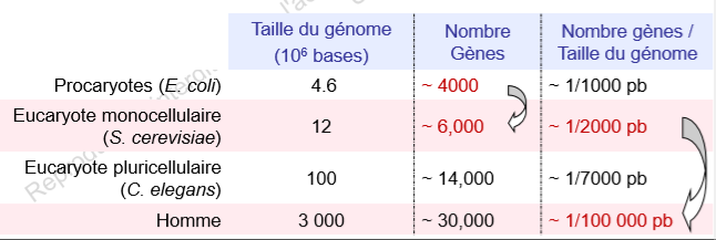

Et j'en profite pour rajouter une question. Je trouve que ces deux phrases sont contradictoires:
- "Le nombre de gènes entre procaryotes et eucaryotes est à peu près similaire. Il est donc sans rappot avec la complexité d'un organisme."
- "Plus un organisme est complexe, moins son génome est riche en gènes".
:arrow: Ca impliquerait que le génome eucaryote est moins riches en gènes que le procaryote non ? Et pas que ce soit similaire ? :question:
- En gros les eucaryotes ont moins de gènes que les procaryotes, ainsi qu'une densité plus faible dû aux séquences intergéniques. Mais ils sont plus complexes! :glasses-nerdy:

Pour répondre à ta 2ème question, on remarque qu'entre procaryotes / eucaryotes :
:arrow: le nombre de gène est assez similaire (Cf : 4000 gènes chez les procaryotes / 6000 gènes chez les eucaryotes monocellulaire).
Alors qu'entre eucaryotes mono / pluricellulaires :
:arrow: le nombre de gènes décroit et ceux EN PROPORTION à la taille du génome.
:arrow: C-à-d que la densité des gènes diminue ++
(Cf : 1/2000pb chez les eucaryotes monoC VS 1/100 000pb chez les eucaryotes pluriC)
Donc il n'y a pas de contradiction, on veut juste nous faire remarquer qu'au cours de l'évolution majeure entre procaR ( E.coli ) et eucaR monoC ( levure <3 ), il n'y a pas eu de modifications notable du nombre de gène. Puis ce qui a permis la complexification des organismes eucaR, passant de monoC à pluriC c'est la baisse du nombre de gènes proportionnellement à la taille du génome = baisse de la densité des gènes = ++ de séquences non codantes.
Bon courage <3 :alien:
