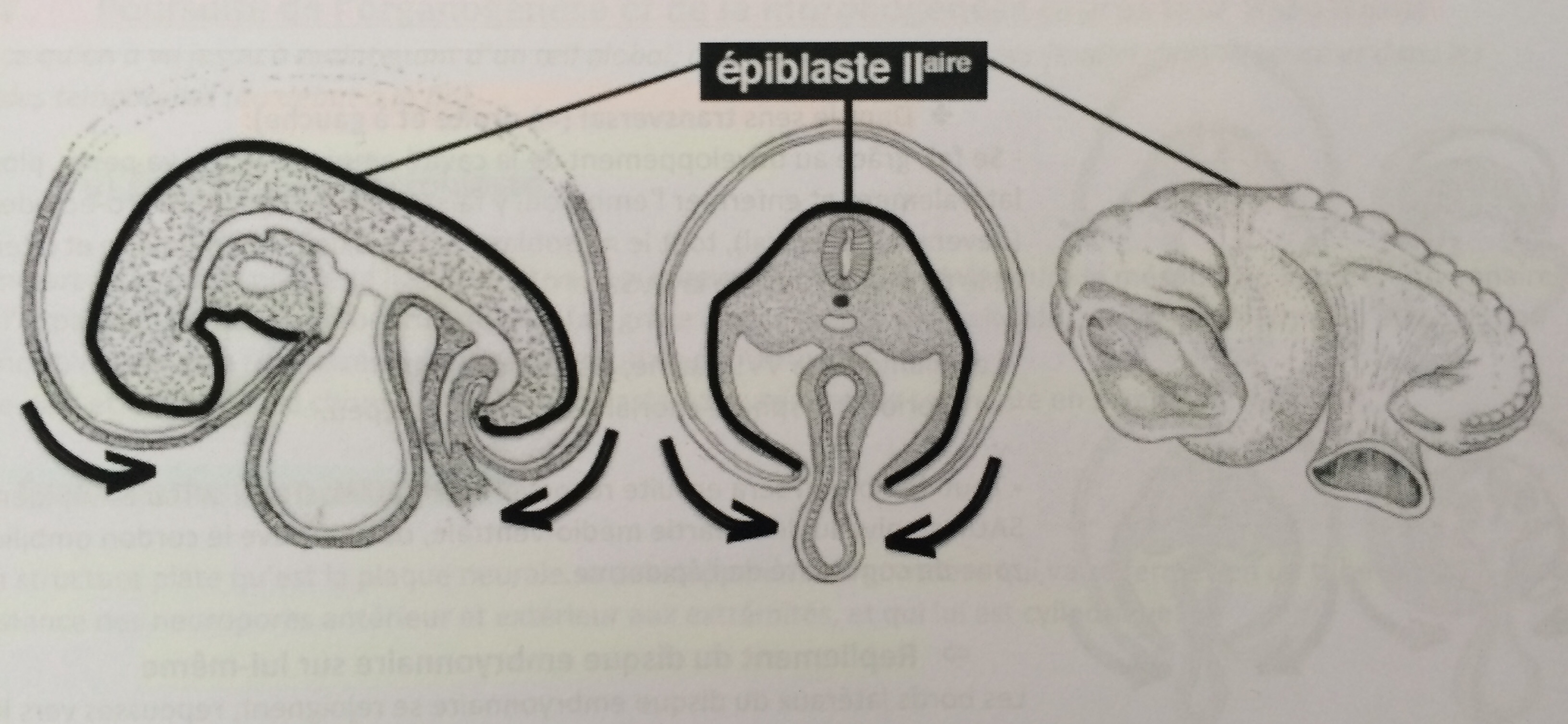

J'ai 3petites questions!
:arrow: Tout d'abord sur la photo suivante, sur la premiere photo on remarque bien l'allantoïde (vers la droite niveau caudal) mais juste apres sur celle de la plicature je n'arrive vraiment pas savoir où il vas etre "refoulé" en quelques sortes. Peut être n'est-il pas visible d'ailleurs sur la seconde photo ?
:arrow: 2ème question : le prof semble pas mal insister sur le fait que l'épiderme de surface (qui provient de l'ectoblaste lui meme provenant le de l'epiblaste) recouvre la TOTALITÉ de l'embryon, mais il est dit aussi que seul le cordon ombilical n'est pas recouvert ! Donc un item "l'épiderme de surface recouvre la totalité de l'embryon" doit-il être considéré comme juste ou faux ? Pour ma part je pencherai plus pour dire faux étant donné que le cordon ombilical n'est pas recouvert.. ^^
:arrow: Dans la ronéo 5 le prof fait bien la distinction entre le derme et l'hypoderme qui dérivent des somites et l'épiderme qui dérive de l'épiderme de surface. (jusque la je suis d'accord). Mais Ya bien écris ATTENTION les somites dérivent du mésoblaste alors que l'épiderme de surface dérive de l'épiblaste primitif. Mais au final le mésoblaste lui aussi dérive de l'épiblaste non..?
Voila c'est tout, merci :)

Messagepar LAMsa » 28 Oct 2014, 13:23
Coucou :D !!
Pour la dernière question : l'épiderme dérive de l'épiblaste SECONDAIRE (qui lui même dérive de l'ectoderme, et c'est ce dernier qui dérive de l'épiblaste primitif ! Le mésoblaste dérive de l'épiblaste PRIMITIF et non SECONDAIRE) !! Va voir les erratas ;) !!

Messagepar Nucléoline » 28 Oct 2014, 13:24
Oui je suis d'accord mais dans l'ensemble le tout provient de l'epiblaste non ? ^^

Messagepar Bbox » 28 Oct 2014, 17:07
Pauline-ef a écrit:Salut :)
Sur la deuxième photo tu ne le vois pas pcq tu as coupé dans un plan saggital et l'allantoïde se troouve derrière la VV mais il n'a pas disparu
Oui il faudrait mettre faux, s'il la précisé c'est pcqil y a une raison et donc oui il faudrait répondre faux, ou sinon on te précisera toujours "sauf au niveau du cordon"
Techniquement c'est vrai d'aileurs tout dérive de l'épiblaste mais à force on différencie les origines sinon c'est sûr qu'en remontant on trouverai que tout provient de l'épiblaste ^^
Jespère t'avoie aidé, Bonne chance :)
Bbox
Messages: 712
Inscription: 28 Juil 2014, 18:38
Re: Allantoide et photos
Messagepar Nucléoline » 28 Oct 2014, 17:09
Merci beaucoup, tout est clair dans tes explications ! Bonne fin de journée :)
