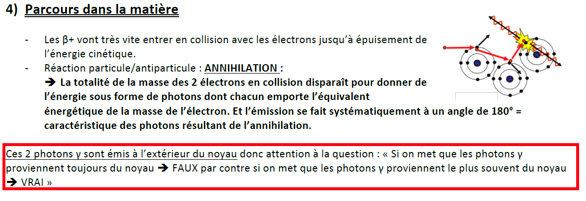

Coucou ! Je réouvre le sujet car le prof à l air de considérer que même lors de l annihilation le photon est d origine nucléaire cf ronéo 8 p.9 où il met bien les gamma issus de l annihilation dans la catégorie d origine nucléaire même si c est indirect donc ce serait bien d avoir la version du prof :)

J'ai très clairement répondu à cette question en cours. Effectivement les photons gamma sont des photons d'origine nucléaire soit directement (transformations isomériques) soit indirectement via l'annihilation des beta plus.
Le problème est que la question a mal été posé (vu qu'elle oriente le prof vers l'origine nucléaire indirecte du rayon gamma et non vers sa possible non origine nucléaire, ou alors le prof répond à une tout autre question) et du coup sa réponse ne répond pas du tout à la question de ce post qui est la suivante :
"Certains étudiants pensent qu'un item tel que "les rayons gamma proviennent toujours du noyau" est faux, le Pr Magné allant dans ce sens l'an dernier, en effet il existe un tas de moyen de production d'un photon gamma : l'effet Compton inverse (c'est l'électron qui file de l'énergie au photon qu'il percute), le rayonnement synchrotron des trous noirs ou des étoiles à neutrons qui ne sont pas des phénomènes liés à l'activité d'un noyau atomique, ce qui invaliderai l'item d'un point de vue scientifique."
Du coup pour éviter que ce genre d'item ambiguë (voir faux) ne tombe au concours est-ce qu'il serait possible de relancer le prof avec la question ci dessus ?
