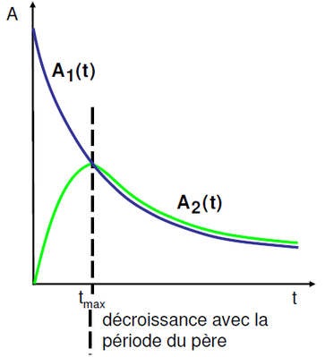

A chaque période T du père, la moitié des noyaux pères radioactifs d'un milieu se transforment en noyaux fils radioactifs tandis que l'autre moitié persiste. Cette autre moitié composé de noyaux pères radioactifs va après une autre période T père se diviser en une moitié de noyaux fils radioactifs et l'autre moitié sera fait des noyaux pères qui ont persisté. Et ainsi de suite.
Pendant ce même temps, les noyaux fils radioactifs issus des noyaux pères vont se désintégrer selon leur propre période T.
Dans l'équilibre de régime, la particularité c'est que les noyaux fils ont une demi-vie beaucoup plus courte que les noyaux pères : 10 périodes pour les noyaux fils correspond à 1 période pour les noyaux pères.
Donc, la quantité de père est divisée par deux à chaque période créant à chaque fois de moins en moins de fils radioactifs, et ces fils qui sont produis à chaque période T du père se désintègrent très rapidement à leur tour.

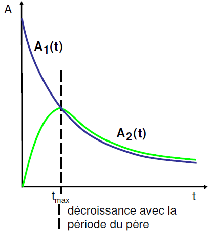

Courbe équilibre de régime
A t = 0, tout les noyaux pères sont présent dans un milieu. Au bout d'une période T père (correspond à tmax) on voit que la population de père présente dans le milieu a baissé de 50% tandis que celle de fils est monté à 50%. Les pères vont continuer à se transformer en fils au fil des périodes T pères et les fils créés vont se désintégrer très vite à leur tour selon leur propre période T.
Finalement il apparaît logique que père et fils disparaissent en même temps, le pères se transformant sans arrêt en fils ce qui pallie à la désintégration très rapide de ces mêmes fils, d'où l'aspect de la courbe. ;)
